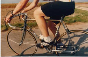

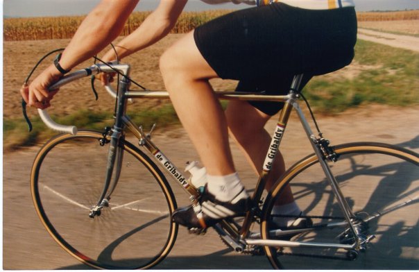

Splendide, j'ai eu le même en 1985
Pour la BDP il te faut une pince à ergot, je crois en avoir une de chez VAR
Le voilà mon Vitus venant de l'équipe pro Skil Reydel Sem Mavic du Vicomte Jean De Gribaldy (Sean Kelly le leader)
Les jambes du gars dessus sont les miennes, junior 1

Messagede Doc holliday » Mer 21 Aoû 2019 10:45
Arph a écrit:C'est sans doute pas la même qualité non plus. Mais si c'est pour faire quelques dizaines / centaines de bornes par an, le vO suffit sans doute. En fait de ce que j'en connais, la qualité des produits VO est assez variable, mais je ne sais pas ce que valent leurs boîtiers de pédalier.
Ce n'est même pas pour faire quelques centaines, ni même dizaines de km par an. Le vélo est un 52, les miens sont des 56 (Trek et Cannondale donc des 54 en mesure normale), en jouant sur la sortie de selle je pourrais m'approcher de la hauteur qui irait, mais je n'aurais plus que 3 à 4cm de TDS dans le cadre. Impensable ! J'ai mesuré la TDS, c'est une 25mm de diamètre. Tant pis j'avais une 27,2 qui traine dans l'atelier. Pour faire un essai cela aurait été parfait. De plus, la longueur du cadre est de 535mm avec une potence de 90. Les miens font 560 avec potence de 100 ou 110.
En fait je me lance dans cette restauration par nostalgie d'un vélo dont mon grand-père était si fier.... et aussi parce qu'il m'a tellement cassé les pieds avec les vélos en général (c'était un vrai passionné) qu'il m'en a éloigné (conflit des générations !). Je ne me suis mis au vélo que beaucoup plus tard. Pour devenir à mon tour un passionné. Eh oui !!
Donc ce vélo, je voudrais le rendre le plus beau et fonctionnel possible. Même si je ne monterai dessus qu'une seul fois, lorsqu'il sera nickel, et pour seulement quelques dizaines ne mètres afin de vérifier que tout fonctionne bien ... et pour avoir une petite part des sensations qu'il a dû avoir à l'époque.
On peut voir cela comme une sorte d'hommage posthume.
