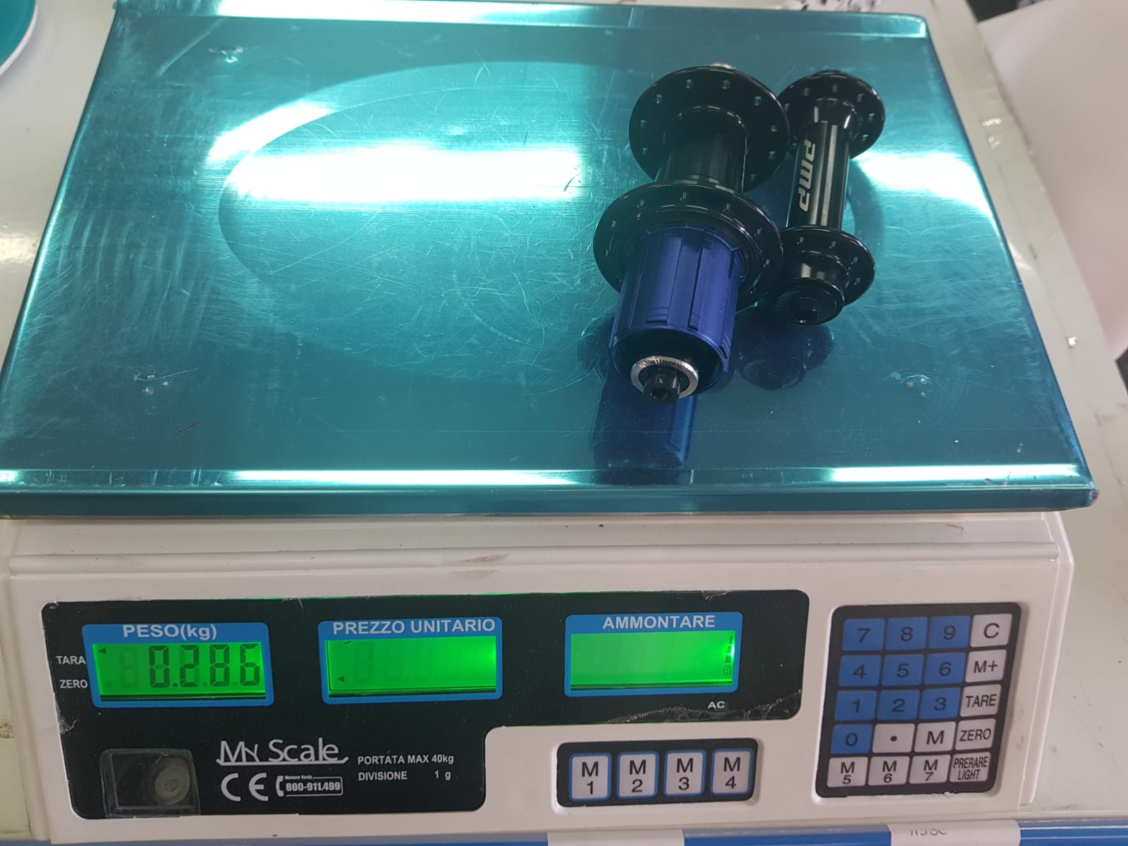

Messagede lepetitcyclistedu64 » Lun 19 Aoû 2019 21:51
J'avais contacté le service client de chez PMP, ils sont revenu aujourd'hui vers moi (retour de congés) leur réactivité est tout juste impressionnante ! Les moyeux pèsent à peine plus de 280gr pour 280€ et non 400gr comme dit plus haut. Les roulement sont des enduro bearing et il est possible de mettre des roulement céramique si jamais. Donc je pense commandé cela tous les voyants sont aux vert. Ma seule question est par rapport à la géométrie que pouvez vous m'en dire par rapport à la photo ?

Messagede Etienne » Mar 20 Aoû 2019 08:15
lepetitcyclistedu64 a écrit:Ma seule question est par rapport à la géométrie que pouvez vous m'en dire par rapport à la photo ?
Il faut les dimensions précises des moyeux pour donner un avis à ce sujet ... sur photo, on peut juste dire qu'il y a des flasques, des trous et un corps de RL :?

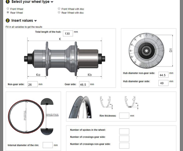

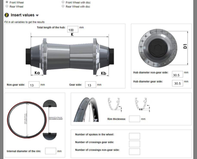

Messagede lepetitcyclistedu64 » Mar 20 Aoû 2019 09:01
Merci d’avance

Messagede Etienne » Mar 20 Aoû 2019 12:36
De mon point de vue, le moyeu arrière RS4 a une meilleure géométrie, car les flasques sont un peu plus proches (sans tomber dans les extrêmes type Aivee), ce qui permet d'équilibrer un peu mieux les tensions RL/ORL sans que le parapluie côté ORL soit trop plat :idea:
Pour l'avant, le problème se pose moins même si ça dépend du montage, mais compte tenu de la symétrie du moyeu, un montage radial têtes intérieures ou x2 ne posera guère de problème, ni avec le PMP, ni avec le RS4.
Ceci n'engage donc que moi, mais je choisirais le Hope RS4 ... c'est dommage, car dans mes souvenirs, les PMP 9/10V avait une super géométrie.
D'autres avis sont les bienvenus ... ;)
