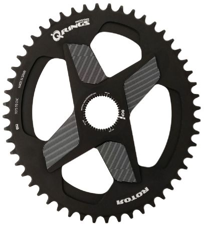

Je poste la photo du nouveau plateau Rotor DM en mono plateau.
Ce plateau se monte sur les nouveau pédaliers Rotor 2018, à savoir Aldhu, Vegast et les capteurs DM 2Inpower et Inpower.
Il est dispo du 38 (cross) au 54 (usage TT à mon avis).
ça me semble particulièrement judicieux de proposer ce genre de montages car on peut imaginer un client investissant dans un 2Inpower qu'il monterait en spidering 53/39 sur son route et qui, pour le CLM, l'utiliserait en mono 54 dents. Moins de frais et optimisation de l'usage !!!
Le monoplateau peine à s'imposer, et je pense que c'est en raison du dérailleur avant qu'il faudrait enlever pour bénéficier des avantages du monoplateau. Mais en le montant sur certains vélos avec des pédaliers de type Lego (comme Aldhu), on arrive à un usage très pertinent du mono.

Merci pour ses infos, j'ai 2 questions:
1. Dans la gamme 2018 les modeles 3D et 3D+ ont disparu, peut tu expliquer comment se positionnent les vegast et aldhu ? Peut on considerer que l'aldhu est la version light et le Vegast la version "normale" ?
2. est ce que ce plateau DM est compatible avec le campa 12v ? Pour info, j'ai fait un petit essai avec le plateau QCX1 et ca passe avec le 12v meme si je trouve que ca frotte pas mal. J'attends une position officielle de Rotor sur la compatibilité de ces plateaux (mono en particulier) avec le 12v campy ?

1.) Pour le moment je n'ai essayé que Aldhu sur quelques centaines de km, c'est très bien (cf compte rendu sur le fil Rotor). 3d et 3d+ vont disparaitre, et c'est logique puisqu'ils sont remplacés par Aldhu 3d+ et Aldhu 24mm. Aldhu se positionne désormais sur la même gamme de prix quel que soit l'axe (480-500€ le pédalier complet), ce qui fait un surcout de 100€ environ pour ceux qui voudraient passer de 3d24 à Aldhu24, mais pour Aldhu 3d+, c'est un peu moins cher que 3d+. Concernant Vegast, c'est le remplaçant du 3d30 mais avec un partage des composants Aldhu puisque seules les manivelles forgées différent des manivelles usinées de Aldhu.
2) voir avec Fred ;)
