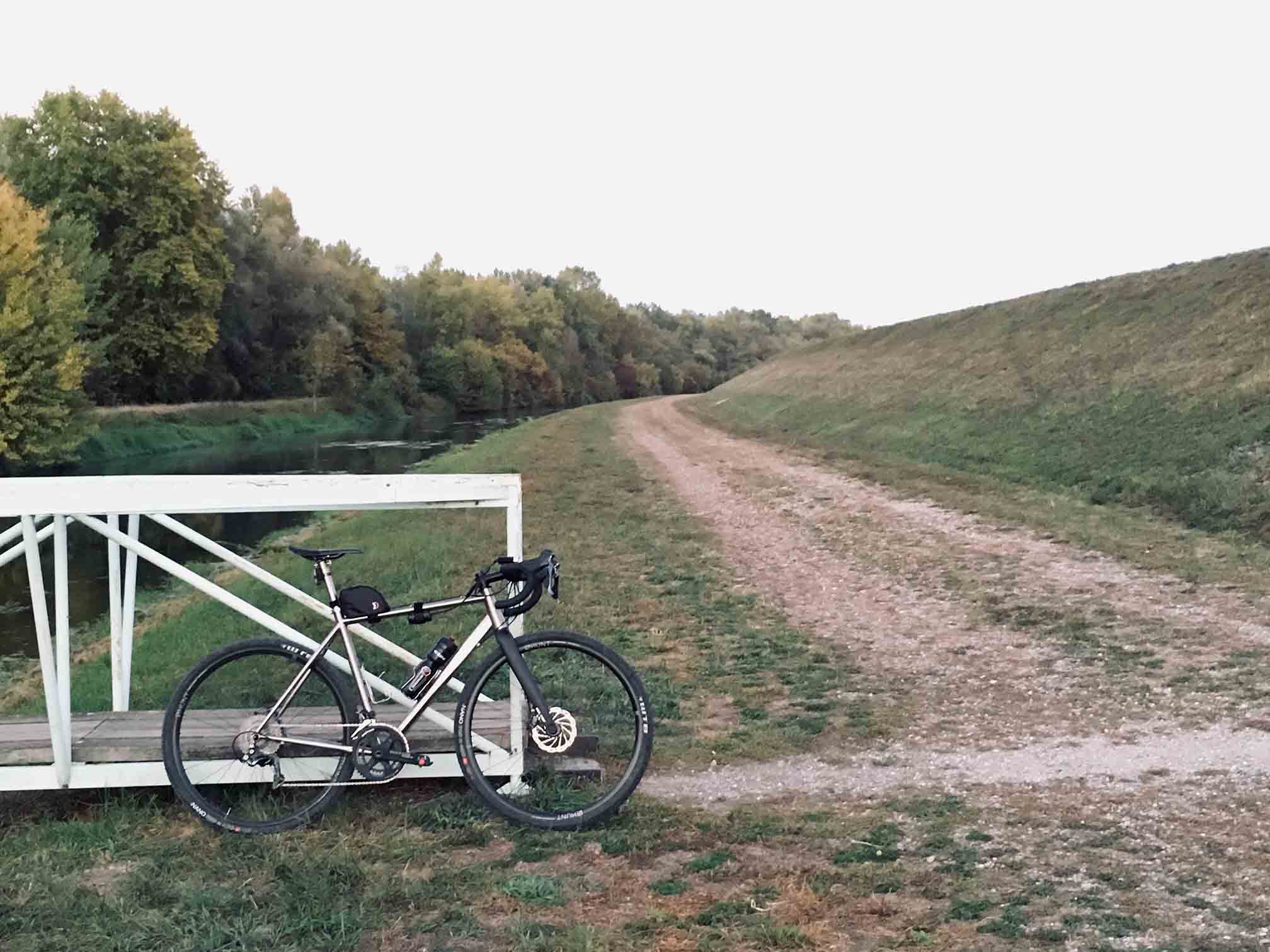

Messagede Rémi » Mer 19 Sep 2018 09:17

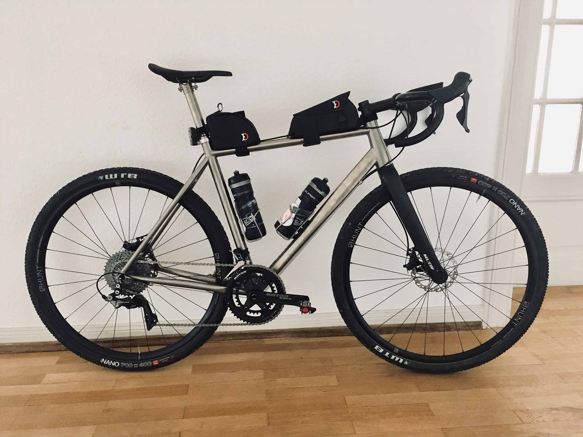

Bonjour à tous,
Le montage avance tout doucement, par petites touches de ci de là entre déménagement et boulot.
Voici une petite photo pour vous rendre compte de l'engin (la qualité est pitoyable mais ma chambre est minuscule et très peu lumineuse, je suis désolé :/) : j'essaye de vous faire quelque chose de correct ce weekend.
Pour continuer, je dois encore trouver des adaptateurs centerlock pour disques 6 trous, ainsi que la gaine la plus conseillée pour le freinage à disque mécanique (je suis d'ailleurs preneur de conseils et de références).
Bonne journée à tous,
Rémi.

Messagede Etienne » Mer 19 Sep 2018 20:50
Rémi a écrit:Voici une petite photo pour vous rendre compte de l'engin (la qualité est pitoyable mais ma chambre est minuscule et très peu lumineuse, je suis désolé :/) : j'essaye de vous faire quelque chose de correct ce weekend.
Bonsoir,
le montage donne une belle impression d'équilibre en tout cas ... c'est très subjectif mais j'aime bien, je craquerai si je n'avais un autre montage en cours :roll:
As-tu pesé le cadre ? J'avais déjà lorgné sur les cadres On One, il y a quelques années de celà, je constate qu'ils ont toujours une offre attractive, comment décrirais-tu la qualité globale du cadre, soudures notamment ?
@+ E

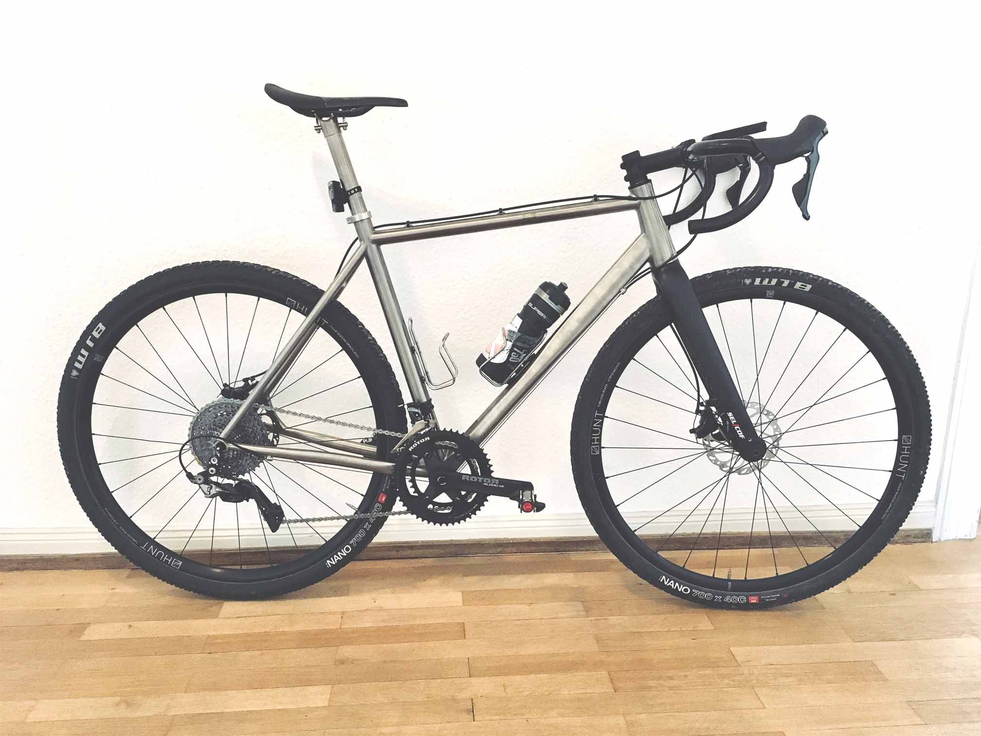

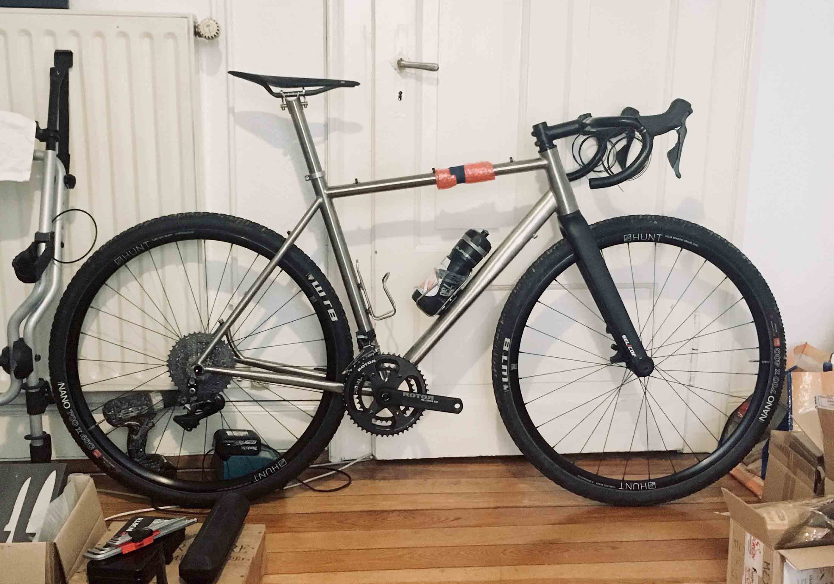

Messagede Rémi » Jeu 27 Sep 2018 11:16
Bonjour à tous !
Premier essai ce matin de la bête : encore un petit jeu dans le pédalier à régler, mais il me manque les entretoises rotor... Sinon pour le reste, tout tourne comme une horloge ! Je dois revoir la position des shifters sur le poste de pilotage : je n'ai plus du tout l'habitude de la pronation shimano. Les poignées sont tellement éééééénormes et si peu ergonomiques à côté de celles produites par campagnolo !
Je vous propose deux photos : d'après vous, la longueur de chaîne est-elle correcte ou puis-je me permettre de la rallonger de 2 maillons ?
Position grand pignon :
Position chaîne ''détendue'' :
Voili voilou ! J'espère pouvoir tout règler avant ce weekend pour l'emmener dans les chemins, histoire de lui sortir les tripes un peu !
Bonne après-midi,
Rémi.

Messagede hugo » Jeu 27 Sep 2018 18:20
Tres sympa! Il donne envie!
Je suis bien intéressé par ton retour sur les Hunt également
C'est du Thru axle?
C'est un choix le non hydraulique? J'hésite pour mon premier gravel...

Messagede -Kasseifretter- » Jeu 27 Sep 2018 18:53
Top!
J'attends avec intérêt ton compte rendu sur les étriers Juintech.
J'ai ressorti le tracteur le week-end dernier et franchement, vu ma nullité niveau pilotage :oops: , je ne vois pas comment me passer de mes commandes déportées.
Vu que ça n'existe pas en freins 100% hydrauliques, je n'ai pas d'autre solution que ce système...

Messagede Etienne » Jeu 27 Sep 2018 20:07
Bonsoir,
je n'ai pas encore eu l'occasion d'installer une transmission 11V, mais je suis un peu surpris prs ta longueur de chaîne ... qui confirme que tu ne pourras pas passer sur les plus grands pignons avec le grand plateau :?
Je sais bien qu'en double, on n'a pas vraiment intérêt à croiser ... mais bon :mrgreen:
Sinon, ce vélo a vraiment l'air sympathique ... le seul tout petit défaut, purement esthétique car fonctionnellement, c'est plutôt bien vu, est la gaine de frein sur le tube horizontal.
En attendant ton retour terrain, ça donne vraiment envie de l'enfourcher pour faire un tour 8-)

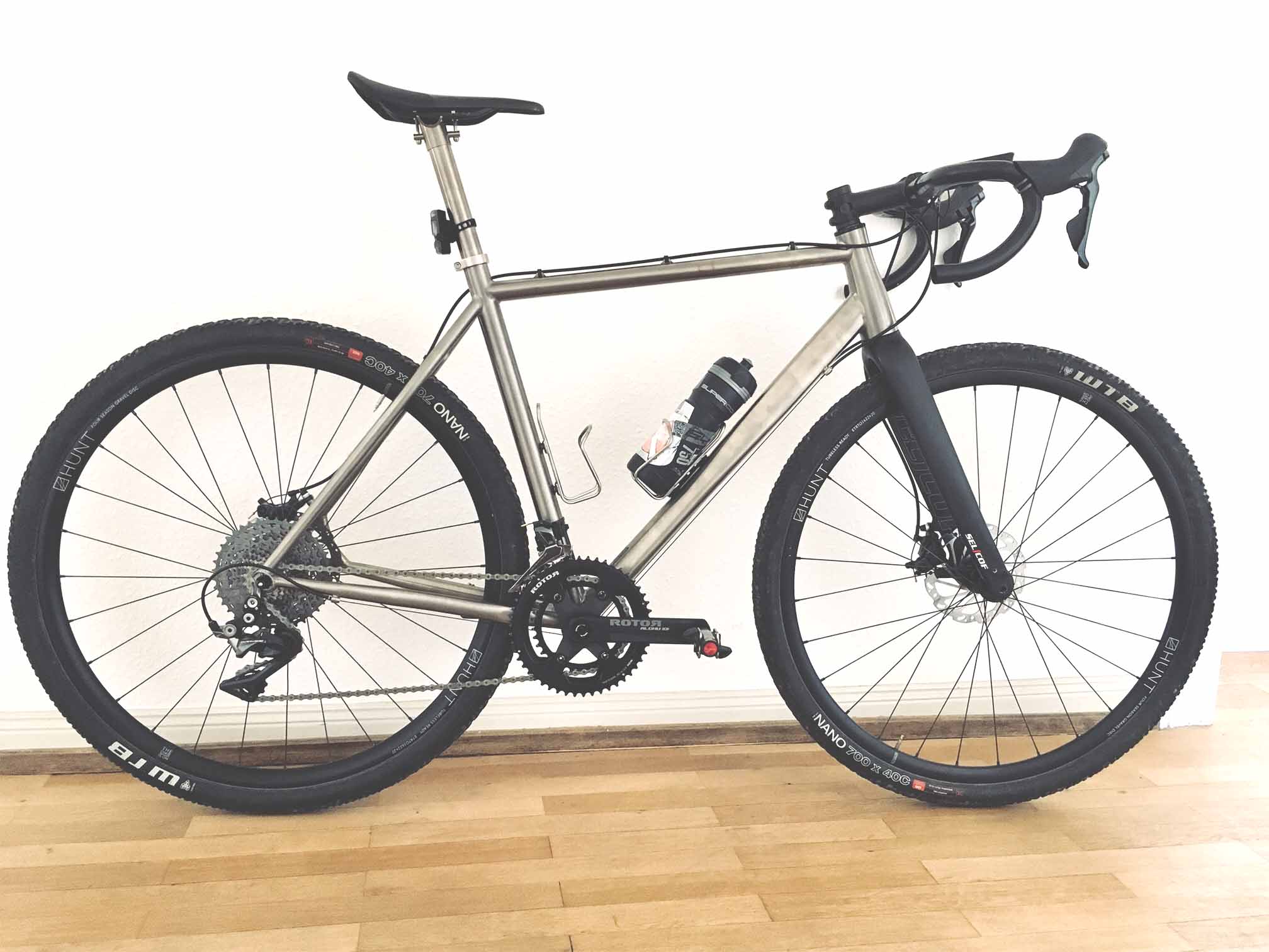

Messagede Rémi » Ven 28 Sep 2018 09:58
Bonjour à tous !
La bête est prête pour la bagarre : premiers ''véritables'' retours ce soir ou demain... Je l'emmène crapahuter dans les Vosges cette aprèm. Hier soir, j'ai quand même pu faire une trentaine de bornes en CX : après un petit rôdage des plaquettes, les freins Juintech m'ont vraiment l'air pas si mal ! Ca n'a pas le toucher de bons freins à patins... Mais quel mordant sur la fin de course ! Quant aux roues Hunt, montées comme ici en 40mm, c'est quand même un peu une paire d'enclumes. Mais j'en saurai plus bientôt !
Bonne journée à tous !

Messagede Merri » Dim 30 Sep 2018 05:31
C'est au moins 4 maillons que tu dois rajouter, pas 2. A part ça, c'est un bien joli montage. Je partage ton avis sur les poignées Shimano, je les trouve toujours aussi peu ergonomiques par rapport aux Campa. C'est peut-être aussi une question d'habitude.

Rémi a écrit:La bête est prête pour la bagarre : premiers ''véritables'' retours ce soir ou demain...
Tu es dur là ... maintenant, je vais devoir lutter pour ne pas acheter ce cadre :mrgreen:
Alors ces sorties, les sensations sont conformes à tes attentes ?

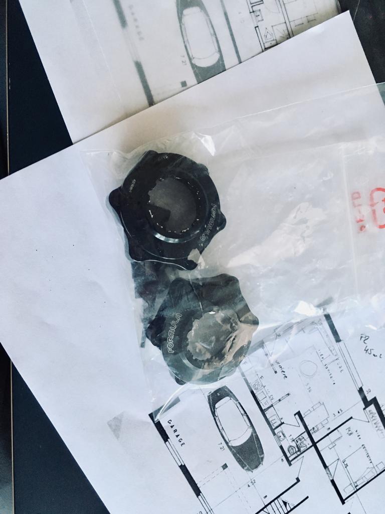

Messagede Rémi » Ven 5 Oct 2018 13:34
Bonjour !
Après plusieurs essais, le vélo fait vraiment bien le boulot. C'est un régal de pouvoir varier les plaisir en pouvant passer sur tous les revêtements. Cette après-midi je l'emmène de nouveau dans un parcours purement VTT.
Les freins Juintech répondent parfaitement, et le rôdage semble terminé : ils mordent bien et le toucher est au rendez-vous. Les roues Hunt, bien qu'un poil lourdes, sont vraiment confortables et s'avèrent parfaitement adaptées pour un usage all-road : j'aimerais réussir à me faire prêter une paire de roues cyclocross profilées pour sentir la différence, notamment en ce qui concerne le rapport confort/rigidité.
En tout cas, plusieurs personne se plaignent de l'étagement des cassettes 11-40 : bon d'accord on ne peut pas moduler les rapports aussi finement que sur du 11-27... Mais franchement je trouve que ça fait carrément bien le boulot : on exploite très bien la première moitié des pignons en roulant fort sur le grand plateau, et pareillement avec la moitié supérieure quand ça grimpe fort et qu'on est sur le petit plateau ! Je trouve d'ailleurs que le 34x40 est vraiment incontournable sur les passages raides et techniques ! Et même quand c'est moins pentu, ça permet de garder une vraie bonne vélocité, je trouve ça agréable. Après 34x42 je ne vois plus l'intérêt : dans mon cas, si la dent de 40 ne suffit pas, c'est qu'il faut porter le vélo.
En revanche, le cintre de 40 est clairement trop étroit dans les passages techniques et un peu engagé, notamment en descente : je vais essayer de me procurer un 42 cm et un 44 cm premiers prix histoire de comparer !
Désolé pour la piètre qualité des photos... Je n'arrive pas à mieux faire à cause de la taille max des fichiers qui est demandée !
Bonne après-midi à tous !
