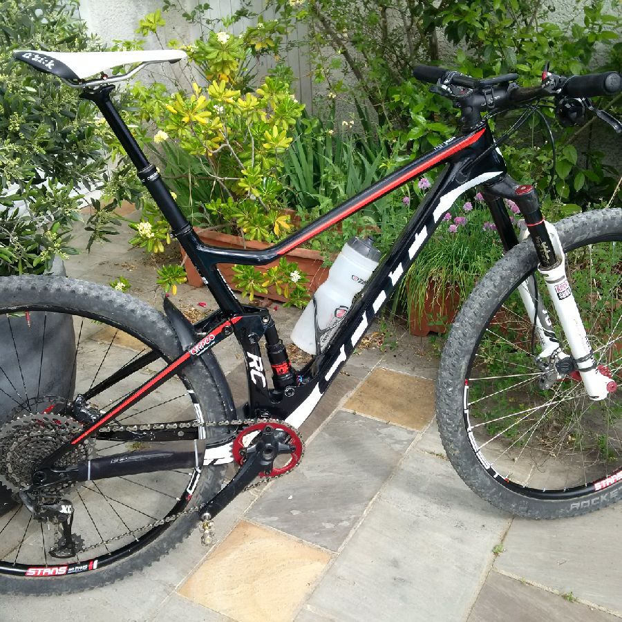

Messagede mad benny » Ven 11 Mai 2018 13:09
bonjour, enfin fini le montage de mon petit spark. A la base un rc pro que j'ai un peu (voir bcp modifié) : transmission xx1, roues acros, freins hope race x2, tige lyti, cintre new ultimate, selle saevid. au final il est à environ 9.2 kg. après quelques sorties, je le trouve confortable tout en restant nerveux. Juste un peu de mal avec le changement de l'angle de direction qui est nettement plus couché mais ça commence à venir.

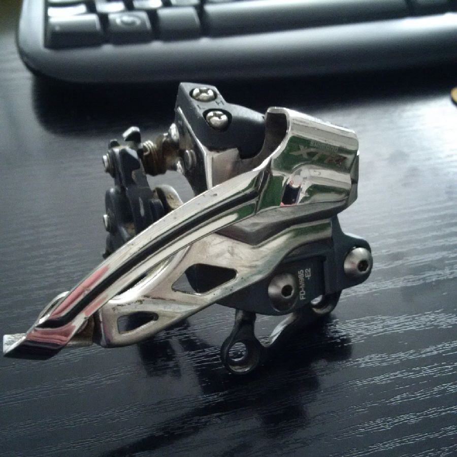

Messagede cadralu » Lun 14 Mai 2018 18:20
Voici mon problème: il s'agit de transformer un Spark SL de 2013 qui est en mono 11 vitesses en 2x11v.
Mon souci est de savoir quel type de dérailleur avant il faut monter. Les passages de cable sont prévus et deux pas de vis existent sur la base. on dirait qu'ils sont en attente d'un dérailleur mais il parait que non car "on ne fixe pas un dérailleur sur une base de bras oscillant" et de plus leur écartement est de 32 mm ce qui n'est pas standard.
Quelqu'un peut-il me renseigner?

Messagede tourista » Lun 14 Mai 2018 18:42
ce type de dérailleur existait en fixation basse chez shimano . je vais vérifier , il m'en reste peut être un modéle XTR

Messagede superamerican » Lun 14 Mai 2018 18:53
Hello,
C'est bien sur les 2 pas de vis au niveau de l'axe de la base que le dérailleur se fixe.
Si tu veux j'ai ce qu'il te faut en stock (dérailleur shimano XT démonté à réception d'un Spark de 2014) :
Passes en mp si tu es intéressé.

Messagede tourista » Mar 15 Mai 2018 07:46
Pour cette question de dérailleur avant , j'ai bien dispo un XTR complet monté sur la platine SCOTT origine , avec sa visserie titane . L'entraxe de la platine fixation fait 32 mm

Messagede cadralu » Mar 15 Mai 2018 17:22
Merci à vous et surtout à tourista qui me révèle le mystère de cet entraxe de 32mm. Il y a bien une platine spéciale Scott ;) .
