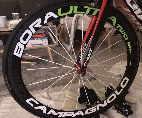

Messagede lolo82 » Ven 9 Mar 2018 23:08
J'aimerais avoir vos avis sur des roues campagnolo bora à prix intéressant sur le marché de occasion pensez vous que ces roues sont authentiques ou non ? Je tiens à préciser que le vendeur ne dispose pas de facture, de plus, je trouve le moyeu un peu étranger aux campagnolo. Merci d'avance.
Note modération : merci d'utiliser les sujets existants
lolo82
Messages: 39
Inscription: Dim 4 Mar 2018 15:12
Re: ROUE CARBONE PNEU
Messagede Tuut » Ven 9 Mar 2018 23:38
c'est du chinois avec un autocollant
en effet rien à voir avec des BORA déjà pas de bora à rayons blancs etc
moyeu power way ou novatec etc
Tuut
Messages: 2203
Messagede XINOX 29 » Sam 10 Mar 2018 01:19
Oula ; tout est faux !!
XINOX 29
Messages: 285
Localisation: Finistère
Messagede Joe 1234 » Sam 10 Mar 2018 01:29
lolo82 a écrit:Bonjour,
Ce sont de FAUSSES roues Campagnolo!!!C'est certain à 10000000000%
Campagnolo ne fait pas de rayons de couleur blanc sur leurs roues Bora....D'ailleurs je ne pense pas que cette marque italienne a déjà fait des rayons blancs!!!
Joe 1234
Messages: 1503
Localisation: Québec, Canada

Messagede lolo82 » Sam 10 Mar 2018 13:03

Messagede Léa.Stana » Sam 10 Mar 2018 14:03
C'est dans quel site cette annonce ? Tu peux mettre le lien stp ?

Messagede specialguest » Sam 10 Mar 2018 20:53
Code: Tout sélectionner
cette annonce sur leboncoin est totalement fausse
faux moyeux campa (ici du novatec rouge) qui n'existe pas chez campa
21 rayons à l'avant blanc qui n'existent pas chez campa
24 rayons à l'arrière (21 chez campa en G3)
autocollants spéciaux à la jacky

Messagede Matttt » Lun 12 Mar 2018 14:09
Même la typo est dégueulasse

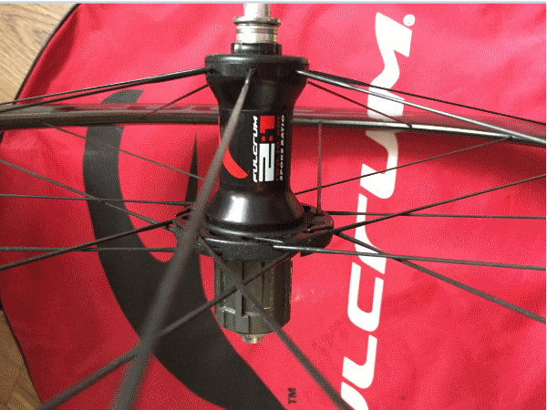

Messagede Klarf » Dim 25 Mar 2018 10:58
Il ne faut pas voir le mal partout, il suffit d'avoir une photo des moyeux pour savoir si ce sont des vraies ou des fausses fulcrum.
Mais de loin, ce sont des vraies.

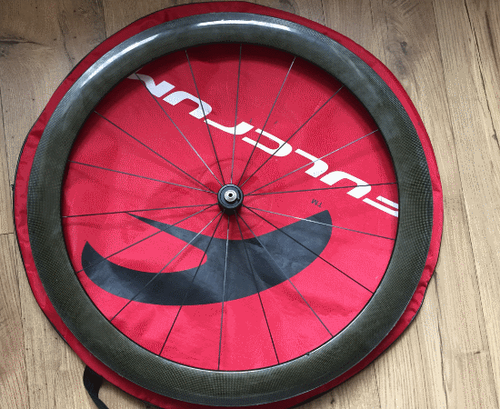

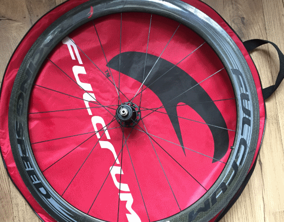

Messagede lolo82 » Dim 25 Mar 2018 17:48
J'avoue que je rêverais avoir des roues neuves mais je n'ai pas le budget pour :'(, je ne peux que me permettre d'acheter de l'ocassion en tout cas merci pour le lien c'est gentil ! Voici quelques photo notamment pour les moyeux. Les trouvez vous en bon état visuellement ?
