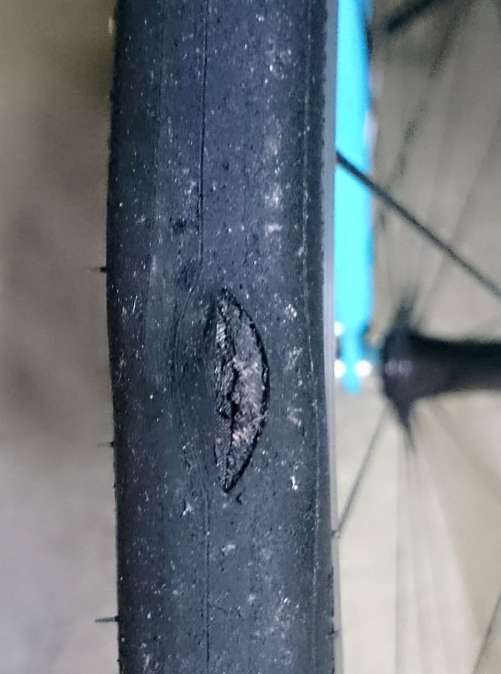

Messagede toupenet » Dim 7 Mai 2017 10:56
Hier, sortie route de 5h
avec un gros pépin sur un Fusion 3 en section 25, toujours des problèmes avec ce modèle, enfin j'en aurai plus, c'était mon dernier que j'avais
D'un seul coup tout le latex s'est échappé du pneu et je me suis retrouvé sur la jante.
Chape décollée, j'ai monté une chambre à air avec un emplâtre derrière et je suis rentré chez moi pour changer de roue

Messagede Orlok » Dim 7 Mai 2017 14:40
Eh ben dis-donc, tu as du rouler sur une bouteille cassée. Il vaut le réparer par l'intérieur avec une grosse rustine peut-être même une de decoupée. ;)

Messagede toupenet » Dim 7 Mai 2017 17:37
Je l'ai carrément mis à la poubelle, à la place j'ai monté un Sector 28, c'est sur mon mulet.

Messagede olivcolnago » Dim 7 Mai 2017 17:50
toupenet a écrit:Hier, sortie route de 5h
Hutchinson......j'avais eu ca sur des hardrock 2 (chambre) il ya tres tres longtemps, puis sur des Python (chambre), et sur un atom galaktic (raison de mon passage chez schwalbe). Plus jamais je ne mettrais de Hutch......

Messagede toupenet » Dim 7 Mai 2017 18:59
5 ans que je roule en Hutchinson tubeless
Jamais eu de souci avec les sections 23 et 28
mais le 25 déconne, il se déforme et ne tourne plus rond et se déchire
Cette paire de 25 est un retour de SAV, la première paire avait merdé de la même façon
Hutchinson m'a changé les pneus et le problème a été plus long à se déclarer, mais au final c'est la même chose.
Pourquoi les Fusion3 en 23 tiennent et pas les 25 ?

J'ai constaté la même chose que toi. Les fusions 23 étaient de très bons pneus, durables, tiennent bien sur le sec ou mouillé, résistent bien aux crevaisons, mais mon premier 25 m'a fait une hernie au bout de 500kms seulement.

Je pensais qu'hutchinson avait résolu le problème
