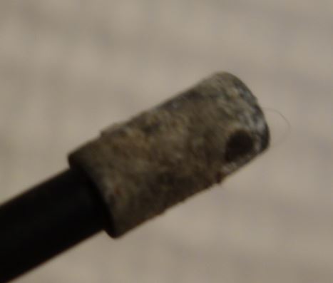

Messagede gillesF78 » Mar 18 Avr 2017 16:58
Merci ! J'essairai ça dans quelques mois, au moment de changer mes gaines.
Edit : photo de l'embout de gaine côté manette --> complètement corrodé. Imaginez le merdier qui entoure celui qui est coincé dans le cadre...
