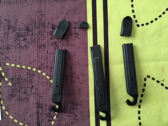

En attendant de recevoir mes valves et fonds de jante étanches, j'ai monté les schwalbe Pro One sur les DT.
Et bien c'est pas de la tarte!!! j'y ai laissé 3 démonte-pneus! Remontage en chambre, j'espère qu"ils vont "se faire"...
Donnés pour 255g en 25, j'ai eu 252g et 257g.

Messagede olivcolnago » Dim 30 Avr 2017 18:27
VP a écrit:En attendant de recevoir mes valves et fonds de jante étanches, j'ai monté les schwalbe Pro One sur les DT.
tu m'etonnes un peu car les pro one sont super souples a monter meme sans les "savonner" (rien a voir avec des hutch par example)est ce que tu as bien fait tomber ta premiere tringle au fond de ta jante, et verifier quelle n'etait pas bloquée par ta valve?
C60, Record 11 2018, DT PRC 1400, Tubeless....

Messagede VP » Mar 2 Mai 2017 19:57
Oui certain! Je lui ai bien tiré sur la tronche pour la mettre au fond de la gorge! :mrgreen: :arrow:
Peut être plus tard!

Messagede olivcolnago » Mar 2 Mai 2017 22:00
ah oui.......essaye avec un peu plus de savon la prochaine fois, j'ai monté les miens mains nus sur mes DT........

Pour les statistiques, j'ai monté une paire de Pro One en 25 sur des Fulcrum Racing 3, pesés à 272 et 275 grammes.
J'ai rien cassé au montage mais c'était pas ultra simple non plus !
