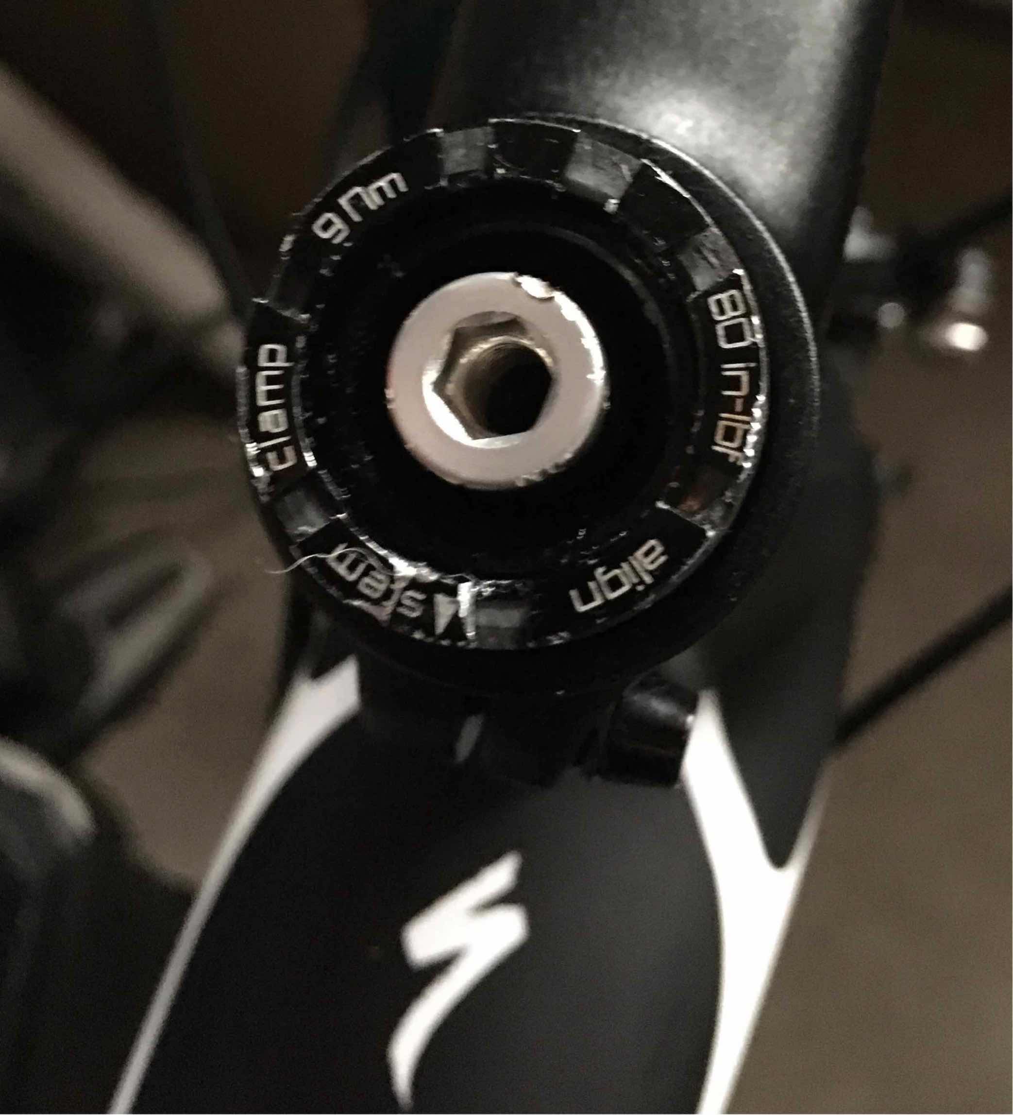

J'aurais besoin d'aide, quelqu'un sait comment enlever ce capuchon ?
Merci d'avance.

cedco77 a écrit:
Merci d'avance.
Normalement tu prends une clé "allen" pour dévisser un tour ou deux et tu retires le système hors du tube de direction...
Le pas de vis à l'intérieur étant juste pour serrer la direction et fixer le capuchon !

Messagede cedco77 » Lun 17 Avr 2017 20:10
tguillaume a écrit:
cedco77 a écrit:
Merci d'avance.
Ok je vais essayer cela merci Guillaume.

Messagede Je_67 » Mar 18 Avr 2017 05:55
Si ca ne vient pas juste en tirant, tu dessere la vis en alu de qq tours et tu donnes un coup de maillet dessus pour "decoller" le cone inferieur de l'expandeur et ca sortira tout seul.

Messagede cedco77 » Mer 19 Avr 2017 10:14
En fait en me relisant je constate que je ne suis pas très clair.
Il s'agit de la partie noire sertie sur le haut de la fourche que je ne parviens pas à ôter et non la vis du milieux.
Merci d'avance pour votre aide.

Messagede matt37 » Mer 19 Avr 2017 10:33
cedco77 a écrit:En fait en me relisant je constate que je ne suis pas très clair.
Ce n'est pas une partie sertie, il s'agit de la partie supérieure de l'expandeur. Pour en avoir fait les frais à 3 reprises, il est quasi impossible de le retirer sans abimé les ergots qui repose sur la fourche. A chaque fois que j'ai essayé, j'ai fini chez mon bouchard pour qu'il le fasse sortir et m'en revende un neuf...
La procédure est expliquée ci dessus à savoir : tu dévisse de 2/3 tours la vis au fond, tu tapote avec un maillet pour faire descendre cette dernière et donc la partie qui comprime l'expandeur et normalement ensuite tu retire l'ensemble. Sauf que, sur ce modèle la compression due au montage a fait que l'empreinte de l'expandeur à bien jouée son rôle et est bien calée dans la fourche.
La 3éme tentative, j'ai tapoté avec un tournevis plat et un maillet en latéral sur un ergot, et après avoir déformé légèrement ce dernier, il à tourné sur lui même et j'ai réussi a le sortir.
Passe chez ton bouclard, ça ira plus vite ;)

Messagede Je_67 » Mer 19 Avr 2017 10:35
Oui j'avais bien compris et j'ai eu le meme probleme que toi le jour ou j'ai voulu couper mon pivot de fourche.
Dans un premier temps tu devisses la vis du milieu de 1 ou 2 tours.
Ensuite tu laisses la clé allen dans l'empreinte hexagonale de la vis et tu tapes un coup sec sur la cle allen a l'aide d'un maillet, ca va te liberer la partie inférieure de l'expandeur.
Puis tu retires le tout en tirant avec les doigts sur la partie noire ou il y a les inscriptions.

Messagede Je_67 » Mer 19 Avr 2017 10:38
tapes "specialized expander plug removal" dans Google ou Youtube
il y a des tutos et des videos pour t'aider
