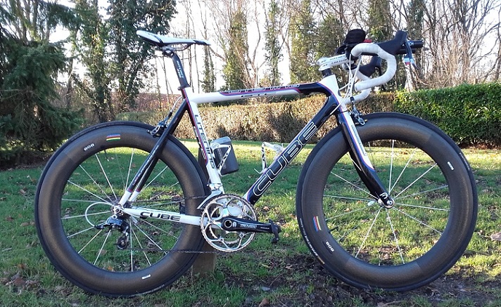

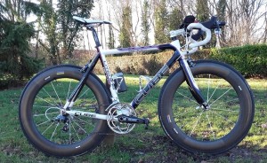

J'ai un Cube Litening GTC en taille 54, pour la géo j'ai du mal à retrouver les dimensions sur site
mais lorsque j'ai mesuré il y a 2 jours , le soloist est evidemment plus court
Sur le litening je ne suis pas trop mal posé, mais le soucis est que malgré une selle très avancé je ne me sens pas encore assez compact sur la position, je bouge un peu trop à puissance maximum
pour le litening c'est pedalier avec manivelle en 172.5 et une potence en 110mm et cintre en 42

Messagede Tuut » Lun 20 Fév 2017 12:23
tu m'as pas l'air trop mal posé là sur celui-là
je crains que le cervelo en 51 soit trop petit, bonne chance pour la revente
Tu as ta selle avancée à fond certes, mais tu as une tige avec déport classique de 25 mm je dirais ...
Mets déjà une tige de selle droite sans déport
et si besoin y'a des tiges avec déport vers l'avant pour ceux qui cherchent une position fort sur l'avant avec les prolongateurs ou pas ( voir adam hansen )
Tu peux déjà essayer de mettre ta tige à l'envers avec le chariot si c'est possible tu vas gagner des cm
Une position chrono sur un route c'est toujours un compromis, mais en jouant avec la tige de selle, y'a moyen que ca soit mieux

Messagede mfs1980 » Lun 20 Fév 2017 12:30
Tuut a écrit:tu m'as pas l'air trop mal posé là sur celui-là
je te remercie pour ton analyse qui est bonne, je suis effectivement bien posé dessus, une potence plus courte ne serait pas interessant?

Messagede Tuut » Lun 20 Fév 2017 13:22
je partirais plus sur une selle moins reculée
