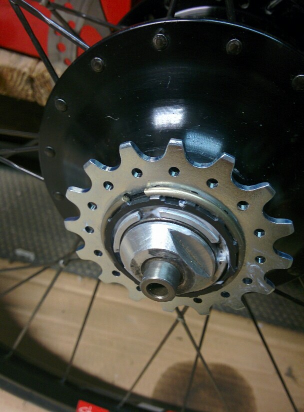

Klarf a écrit:L'avantage c'est de pouvoir changer de pignon plus facilement, sans forcer, et sans abimer le filetage du moyeu
