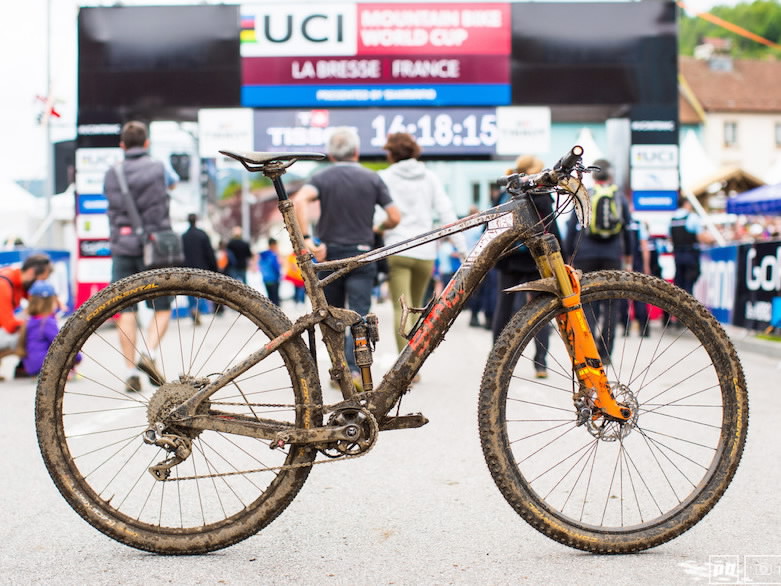

Vasarely a écrit:et pour finir, il est rentré au paddock sur un Scott![]()
splitwee a écrit:Non, c'est un vélo du team Scott Creuse Oxygène...
nidamapy a écrit:Qu'est-ce que Titouan CAROD irait prêter son VTT à Julien ?
C'est plutôt le spark de C.CHAMBARD, l'autre personne sur la photo
