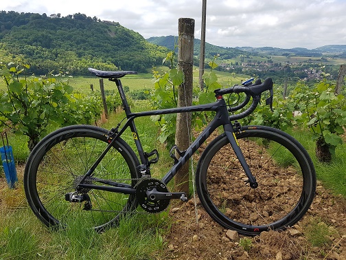

Messagede daniel pink » Sam 9 Mai 2015 10:50
bonjour bonjour ...
voici mon Scott Addict SL en campa super record 11 , roues corima montage du Boss
en version réactualisé ;) en sont comme neuves ...
je sais pas comment vous arrivez a des poids comme cela :shock:
le mien fait 6,2 kg comme sur les photos .
je précise de suite pour les cales sur la douille j'ai 49 ans, heum !! bientôt un demi siècle.
et une prosthèse cervicales entre L5 et L6 ! plus la souplesse nécessaire ... ;)

Messagede daniel pink » Sam 9 Mai 2015 10:55
deuxième séries de photos
dppanthere
daniel pink
Messages: 27
Inscription: Mar 28 Aoû 2007 14:58
Localisation: 57 sarrebourg
Re: La scott-mania !!!
Messagede daniel pink » Sam 9 Mai 2015 11:58
Détails montage ;
* cintre compact carbon ALPHA lite series 440 ext
* potence ritchey wcs carbon 4axis 110mm
* selle fizik K1 full carbon
* tige de selle ritchey wcs carbon coupé
* poignées campa super record 11
* étrier campa record skeleton patins carbone
* dérailleurs av & ar super record 11
* pédalier FSA SLK carbon 172,5 boitier céramique
* plateaux 52 / 39 vista syncro oval
* cassette shimano dura-ace 12/23 + chaine KMC
* kit gaines Jagwire
* les roues carbon AERO corima boyaux moyeux et blocage tune
* pédales time rxs carbon
* porte bidons BTP
dppanthere

Messagede Bertram » Ven 27 Oct 2017 10:21
Et voilà le mien. Un Addict 30 de 2017 monté en DA 7900 et Mavic Ksyrium SLE. Pesé à 7,3 kg lors de son montage. Les évolutions prévues sont un changement de groupe (SRAM Etap ou DA 9100) et le remplacement de ma vieille paire de ZIPP 303 (millésime 2008) par une paire de roues carbone plus récentes (peut être des Corima).
