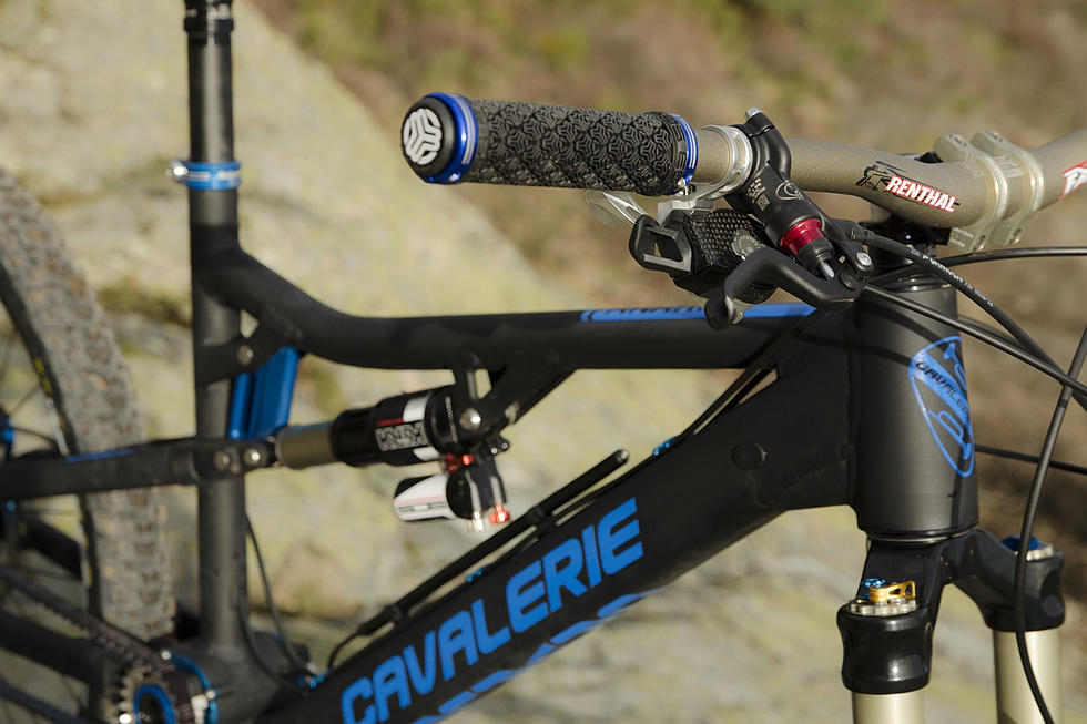

bon 200 kilometres et 60% de charge avec oubli de l'eteindre pendant 8 heures :evil: ,mais cela n'a quasiement pas affecté l'autonomie .
le systeme est un peu moins reactif mais marche toujours a savoir qu'il reagit comme une poignée,en terme de passage .
fait une video merdique hier , faut que je vois aujourd hui comment faire ça bien avec un de mes enfants ....
albert
Messages: 1575
Re: Rohloff moyeu avec 14 vitesses intégrées
Messagede albert » Sam 25 Avr 2015 15:01
http://youtu.be/rMQUV92dO-o
Première vidéo à demi charge, un peu moins réactif et qq bug sous charge.
Il me reste une modif (flemmard, va) pour rendre constant la puissance du moteur. :mrgreen:

Bon, maintenant, faut brancher la gopro et allé rouler ;)
L'écran est sur le carter de la partie arriere !
Tu es un grand malade, un doux dingue :-)

Messagede albert » Sam 25 Avr 2015 17:07
Oui l écran est sur la partie arrière ;)
Ouais go pro sur le shifter et un sur la roue et ensuite youtube deux fenêtres.... Pour voir la rapidité et synchronisation.

Il est vrai que comme tu définis ta position avec une mesure de l'effort du moteur, et que c'est super sensible ce genre de mesure, tu peux mettre un ressort vraiment super soft. C'est à dire que c'est la sensibilité de ta mesure qui définit la raideur de ton ressort, et non plus la sensibilité d'une main de hussard polonais sur une poignée tournante à double câble...
Je pressens un gain notable! :D

De profil la commande "albert" est de taille raisonnable. Sur la vidéo elle parait épaisse ?
Attention à diminuer la raideur du ressort, il risque d'y avoir des ratés d'indexation. J'ai essayé, à vous d'essayer.

Messagede albert » Mar 28 Avr 2015 08:05
15mm d'epaisseur ;)
pour le ressort je suis aussi sceptique finalement , vu que je pars sur le principe d'un fonctionnement qui s'appuie sur les propriétés mécaniques de rohloff ,
le fait de passer des alpes au jura risque d'etre difficile pour moi .c'est comme au billes il y a plus de risque de rester en haut que de tomber au milieu de chaque bosse (pour ceux qui jouaient au billes dans leur jeunesse...)

Bonjour à tous, voilà je suis votre forum depuis longtemps avec toutes vos astuces pour faire avancer ce moyeu. Moi je pratique le tandem vtt depuis 10ans en compétition , j'ai même été champion de France en 2009 et 2eme en 2010 avec ma compagne et 3eme 2014 avec ma fille. Cette année j'ai franchi le pas et j'ai monté un rohloff sur un nouveau tandem titane.
Je suis arrivé 3eme au France ce weekend avec un pote , tout ça pour vous dire que le rohloff est parfait pour la compétition sur un tandem en tout cas , en plus on gagne en fiabilité.
Messagede chrisy » Jeu 21 Mai 2015 22:54
Une autre photo pendant la course
