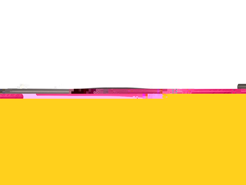

Casper a écrit:Cintre Syntace en 63cm, potence Rotor en 120
Quelle est ta potence ? la S3 est en angulation 6° et la S2 en 7.5°
J'imagine qu'elle est déjà en montée en angulation négative.
Par rapport à une Rotor 120mm / -6° (avec hauteur capot de 38.5mm), si tu montes une 120mm / -17° (capot 40mm), ton cintre sera 1.3mm plus éloigné et 18.9mm plus bas
Par rapport à une Rotor 120mm / -7.5° (avec hauteur capot de 38.5mm), si tu montes une 120mm / -17° (capot 40mm), ton cintre sera 0.9mm plus éloigné et 16.3mm plus bas
Spécifiquement au cintre, sur le Duraflite, la distance verticale entre le haut des grips et le haut du cintre au niveau de la potence est de 10mm. Il est donc légèrement relevé.
Avec un cintre type Easton EC70, cette distance est nulle. Donc tu gagnes 10mm de hauteur.
Tout ça sans impact sur le comportement du vélo.
Bref, descendre ton poste de pilotage de 20mm est tout à fait jouable.
