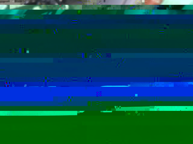

Bonjour, je vous présente mon projet de Vélo "Light".
Le projet est de me faire un second vélo pour la haute montagne (là où j'habite) et les montées de col. Je fais l'été des grimpées (course en montée de col sèche) type CLM en côte.
Je suis partie sur la base d'un KUOTA KOM EVO de 2011.
KOM = "King Of Montagns" , pour le projet ça peu être intéressant 8-)
Kuota Kom Evo initial
Kuota kom evo (1).jpg (11.25 Kio) Vu 17517 fois
Kuota kom evo (6).jpg (11.68 Kio) Vu 17517 fois

Le problème c'est que j'ai cassé initialement le tube horizontal par un retour de guidon
fissure tube horizontal

En plus, je possède un groupe complet : Shimano Dura Ace Di2 7970 que je souhaite intégré en interne sur mon Kom.
Idem j'aimerai intégré le câble de frein Arrière en interne comme sur le Kom Evo version 2012.
J'ai donc confier :
- la réparation du tube horizontal
- l'intégration Di2
- l'intégration du câble de frein
à deco-bike.com / Olivier DUFOUR

Messagede arnaud_74 » Jeu 20 Juin 2013 18:03
Photos prises par Olivier de deco-bike.com en cours de travaux :
intégration batterie
intégration Di2 dérailleur Avant
intégration dérailleur Arrière
