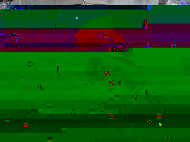

Messagede LionelB » Mar 31 Aoû 2010 15:39
Quelques photos de ma position (prises en pedalant). J'ai commande un nouveau cadre sur mesure, a priori je ne prevois pas de changement de position car celle-ci me convient mais bon je me suis dit que j'allais quand meme demander des avis. Apres tout il y a toujours de la place pour l'optimisation.

Messagede mecacote » Mar 31 Aoû 2010 16:02
LionelB a écrit:Quelques photos de ma position (prises en pedalant). J'ai commande un nouveau cadre sur mesure, a priori je ne prevois pas de changement de position car celle-ci me convient mais bon je me suis dit que j'allais quand meme demander des avis. Apres tout il y a toujours de la place pour l'optimisation.
J'ai pas pu vraiment apprévier car mes referentiels visuel sont doifférent mais j'ai pu noter :
- S/C semble correct ( mais on n'a pas les positions maisn aux cintre et mains au creux du cintre ]
- HS parait un peu haut mais là non plus j'ai pas mon référentiel
- RS pas d'idée.
Courbure colone vertebrale : tres correcte mains aux cocottes

Messagede LionelB » Mar 31 Aoû 2010 16:11
Merci. Une photo de plus mains en haut.
HS 82.2 pour entrejambe 94cm.

Messagede mecacote » Mar 31 Aoû 2010 16:24
LionelB a écrit:HS 82.2 pour entrejambe 94cm.
TU serais un peu trop haut de 4 à 5 mm Mais probablement aussi avec un sous engagement eds cales

Messagede lpikachu58 » Mar 31 Aoû 2010 16:40
Moi je toucherais pas.
Ca semble coherent et tu ne te plaint pas de quelques choses en particulier.

Messagede LionelB » Mar 31 Aoû 2010 16:58
Ouai, la plupart des EP me mettent avec moins de recul de selle. J'ai essaye dans le passe et je finis toujours par reculer ma selle car les sensations ne sont pas au top plus en avant.... Au passage ma rotule est derriere l'axe de la pedale significativement (du genre 6cm).

Messagede thomas » Mar 31 Aoû 2010 19:27
Pourtant sur les photos, ta rotule a l'air en avant.

Messagede LionelB » Mar 31 Aoû 2010 21:21
thomas a écrit:Pourtant sur les photos, ta rotule a l'air en avant.
Illusion d'optique.... elle est tres en arriere.

Messagede mecacote » Mer 1 Sep 2010 06:01
LionelB a écrit:Ouai, la plupart des EP me mettent avec moins de recul de selle. J'ai essaye dans le passe et je finis toujours par reculer ma selle car les sensations ne sont pas au top plus en avant.... Au passage ma rotule est derriere l'axe de la pedale significativement (du genre 6cm).
Tu avais avance la selle mais avais tu allonge la potence en consequence ?

Messagede LionelB » Mer 1 Sep 2010 13:41
oui

Messagede mecacote » Mer 1 Sep 2010 14:00
LionelB a écrit:
oui
Dans ce cas je pense que tes cales sont sous engagées ?
Pourrais tu donner :
longueur toatle chaussure( ma derniere newsletter)
longueur toatle du pied
longueur des meta
engagment des cales sous chaussure

Messagede Jean Pasquet » Mer 1 Sep 2010 14:53
Je regardais ta morphologie et sa position sur le vélo avec ce rapport de Recul de Selle effectivement déconnecté des standards.
Et ma réflexion était : finalement, est-ce anormal puisque RS dépend non seulement de EJ et donc HS, mais surtout de la longueur des segments des jambes : fémur, jambe, cheville.
Et à regarder, je me disais que la rotule en ARR de l'axe de la pédale pourrait être le fait d'un rapport fémur/jambe déphasé.
En d'autres termes, pour ton EJ, tu aurais le fémur proportionnellement plus court que la norme.
Le tout accentué semble-t-il par un faible engagement du pied sur les pédales.

Messagede LionelB » Lun 6 Sep 2010 18:25
longueur des meta
Sidi genius en 47.
Pied 284.5mm
Meta 80mm
Pour l'engagement des cales je ne sais pas trop ou mesurer, il s'agit de cales pour Speedplay X/2:
Avant de la calle a approx 6,5cm du bout de la semelle noire
Arriere a approx 13.5cm du bout de la semelle noire.
Il me semble que l'axe de la pedale passe au milieu de l'os qui va bien.

Messagede mecacote » Mar 7 Sep 2010 06:00
LionelB a écrit:
longueur des meta
Sidi genius en 47.
Pied 284.5mm
Meta 80mm
La chaussure ne doit pas mesutrer plus de 292.5 quelle est sa longueur totale mesurée au dessus de la semelle environ 10/15 mm au dessus du niveau de la semelle ?
l'engagement se mesure a l'axe de la cale marque sur les cotes

Messagede LionelB » Mar 7 Sep 2010 07:48
La chaussure fait 29.7mm. L'engagement 10cm.

Messagede mecacote » Mar 7 Sep 2010 14:45
LionelB a écrit:La chaussure fait 29.7mm. L'engagement 10cm.
Essayer avec un engagement de 105 soit reculer les cales vers le talon de 5 mm .

Messagede LionelB » Mar 7 Sep 2010 18:13
:ugeek:
OK, je vais voir ca a l'occasion. 5mm me semble pas grand chose sur ce reglage et me laissera dans ma position actuelle vis a vis genou/axe de pedale.
