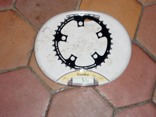

je viens de recevoir le plateau pour passer en mono
j'attend le pedalier
j'aurais 36 avec 11/28,je roule avec ça en ce moment et c'est pas mal du tout ( j'ai bien pensé aux SS mais j'ai essayé et cela ne me conviens pas trop :arrow: )

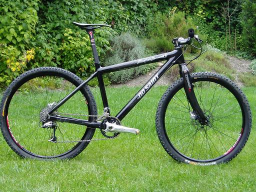

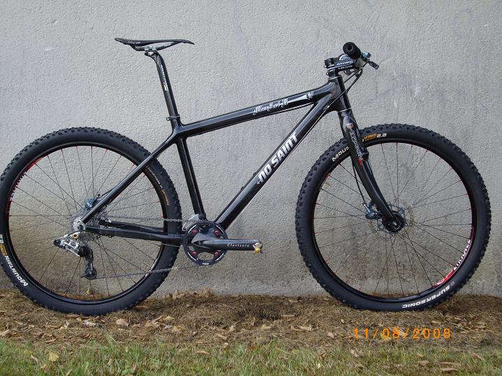

Messagede pascal » Sam 28 Juin 2008 11:15
Le montage du mulet progresse,il est actuellement à 7.1 kg.
Je cherche encore un montage qui me plaise pour le pedalier.
Demain je fais un raid de 80 kms..je vais voir ce que cela donne :wink:

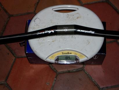

le cintre est lourd mais extra large et super rigide et son aspect carbon est le meme que le cadre :D

Messagede Anakronik » Lun 30 Juin 2008 09:26
pascal a écrit:Image
Un mulet pareil, j'en veux bien tout les jours :roll: :roll:

Messagede pascal » Lun 30 Juin 2008 11:05
oui,c'est vrai ,le problème maintenant c'est que je le préfère à mon autre montage :-k
pour le montage des hopes,cela n'as pas été une mince affaire,j'ai du augmenter le diametre de la patte pour qu'elle rentre dans le fourreau de la fourche et ensuite amincir les pattes de fix de l'etrier :!:

Messagede pascal » Lun 30 Juin 2008 19:09
Pour en revenir aux cadre,aprés un raid de 80 kms dont les 3/4 en singles et des gros raidars,j'ai fini frais sans aucunes douleurs,bon ce n'était pas une course mais nous avons roulés à une allure soutenue (pas la meme que JP Stephan avec qui j'ai pris le départ,mais sont niveau n'est pas comparable :wink: )
Malgrés une pression de pneus trés basse,le cadre se montre bien rigide (dans les gros raidars en 36/28 j'appuyais un max sur les pédales tout en tirant comme un boeuf sur le cintre et rien ne bougeait :D ,super motricité,bien maniable dans les singles interminables et stable et confortable dans les descentes.
Bon pour résume,je cherche les defauts (peux etre la fiabilité;à voir )

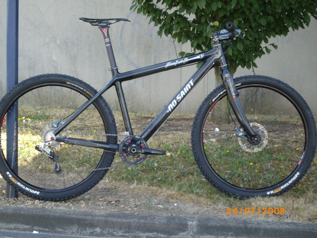

Messagede pascal » Ven 25 Juil 2008 18:18
Petit bilan aprés environ 100 heures d'utilisation :
Avec 30% de route et 70% de vtt et à peu prés 150m de D+ par heure
Le montage à pas mal évolué car je cherchais le montage qui me conviens le mieux pour ma pratique et mes sensations :wink:
Voici donc le montage final,pour un total de 6.8 Kg (je pourrais bien sur descendre le poids mais cela n'est pas mon but )
Du plaisir à l'etat pur :D ,je ne suis pas un fin technicien et avec ce vélo j'ai énormement progréssé,en monté en descente dans les singles,les passages de trons d'arbre il passe partout !!!!
Question fiabilitée du cadre pour le moment RAS.
Le mono plateaux c'est vraiment sympa et super simple d'utilisation,j'aime beaucoup.
Les roues n'ont pas bougées du tout,que ce soit les race/DT ou les race 7000
Je n'est pas fais de course avec (cause saison tandem) mais je vais faire la forestiere et le roc et je pense que je vais me régaler avec :D
Defauts;
La fourche abaisse pas mal le cadre et les pédales tapent souvent par terre :( ,je ne sait pas si les 4Ti vont durée longtemps.
Les gros pneus à crampons sont dure à emmener sur le roulant.
Le cintre extra large ne passe pas partout ( à ne pas oublié )
voila,donc bilan toujours positif

Messagede mdlbuz » Dim 27 Juil 2008 18:22
du coup, tu as mis quoi comme manivelles :?:
en vente
mdlbuz
Messages: 3774
Localisation: Villemandeur 45
Messagede 585nico » Dim 27 Juil 2008 18:28
Des extralite je pense... :wink: :wink:
585nico
Messages: 1948
Localisation: Pas loin d'ici
Messagede Klarf » Dim 27 Juil 2008 20:16
tout de noir vétu...
il est beau, et en plus performant :)
ca te manque pas trop la fourche a l'avant? :P
Messagede pascal » Lun 28 Juil 2008 09:19
Oui ,jai récuperé les composants light de mon autre cadre :wink:
Pour la fourche,je m'amuse plus en rigide,et avec les MK qui ont une grosse section cela permet de descendre pas trop mal,ce n'est pas aussi efficace qu'avec une fourche,mais globalement je préfère quand meme le rigide :D .
pascal

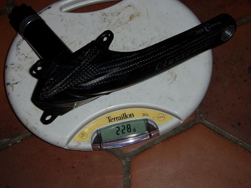

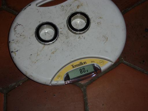

Messagede pascal » Sam 2 Aoû 2008 07:25

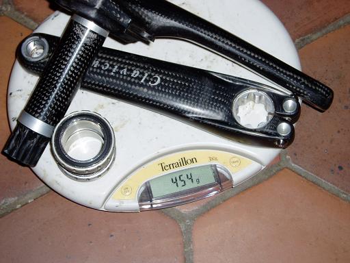

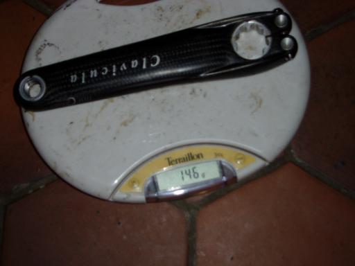

Je viens de recevoir mon nouveau pédalier;ce n'était pas prévu mais j'ai saisie une occase qui c'est présentée ( de toute façon,je pense que j'y serais venu un jour ou l'autre,histoire d'essayer ce légendaire pédalier :wink: )
Le montage est tres simple,beaucoup plus que l'extralite qui est plus délicat.
Niveau poids je ne gagne pas grand chose,je vais voir sur le terrain si j'arrive à percevoir une difference,mais cela n'est pas évident vu que j'aimais bien le e-bone.
J'ai due également me commander une tds avec du recul,car je commence à avoir une tendinite sur la rotule du genou droit avec ce vélo que je n'est pas sur le kuota kross.

Messagede Klarf » Sam 2 Aoû 2008 08:39
tu vas avoir un montage très carbone, ca doit bien rendre!
pour la tige de selle ta trouvé un modèle a recul pas trop lourde (en 31.6mm je suppose?)
Messagede pascal » Sam 2 Aoû 2008 08:54
Oui ca envoie trés fort,le problème c'est qu'il faut gérer et ne pas trop se cramer,car avec ce type de vélo on à toujours envie d'appuyer sur les pédales.
J'ai pris une ritchey carbon,j'en ai une en 27.2 et je la trouve pas mal,c'est dommage j'aimais bien la easton mais bon la santé avant tout :wink:

Messagede pascal » Lun 11 Aoû 2008 19:31
évolution du montage avec le pédalier THM,la tds ritchey ( pour le recul ),je viens de recevoir un roulement pour le THM car je trouve qu'il gratte un peu ( et je voulais essayer un roulement avec billes ceramiques :wink: )
le peu de poids que j'ai gagné avec le pédalier est revenu aussitot avec la tds :?
pascal
Messages: 663
Inscription: Mer 11 Jan 2006 19:52
Messagede jul57 » Lun 11 Aoû 2008 20:15
pascal a écrit:Defauts;
Rien qu'à l'œil on voit qu'il y a un problème d'angle. Elle fait quelle hauteur ta fourche ?
Light is right.
Messagede pascal » Lun 11 Aoû 2008 20:25
410 mm axe de roue /portée jdd
C'est vrai que le cadre est prévu pour une fourche plus haute,mais à part les pédales qui tapent souvent,j'aime bien le comportement du vélo comme ça :wink:,que ce soit en montée en descente en franchissement en technique,je suis nettement plus à l'aise qu'avec mes precédents montages.

Messagede carbotof » Lun 11 Aoû 2008 21:33
:D une 440 aurait été plus en phase avec la géométrie du cadre 8)
carbotof
Messages: 3888
Localisation: var (83)
Messagede pascal » Mar 12 Aoû 2008 11:25
carbotof a écrit::D une 440 aurait été plus en phase avec la géométrie du cadre 8)
Il faudrais que je fasse un essaie à l'occasion pour voir la différence,le probleme est de trouver une fourche avec un poids similaire et le meme confort.
Je pense maintenant que ce seras pour l'année prochaine,car aprés le roc le vtt ne sort plus jusqu'a fin février (cyclo-cross oblige :wink: )
