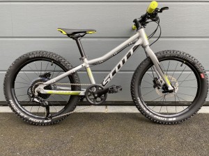

corvix a écrit:Un Scott Scale JR 20 sorti de la boite à 8.2Kg avant transformation, mais ca fait tout de meme près 50% du poids du gamin
La suite sera une cassette XTR 10v (qui prenait la poussière), disc light ( 25-27kg à freiner), du tubeless ..... ca sera deja pas mal comme ca![]()

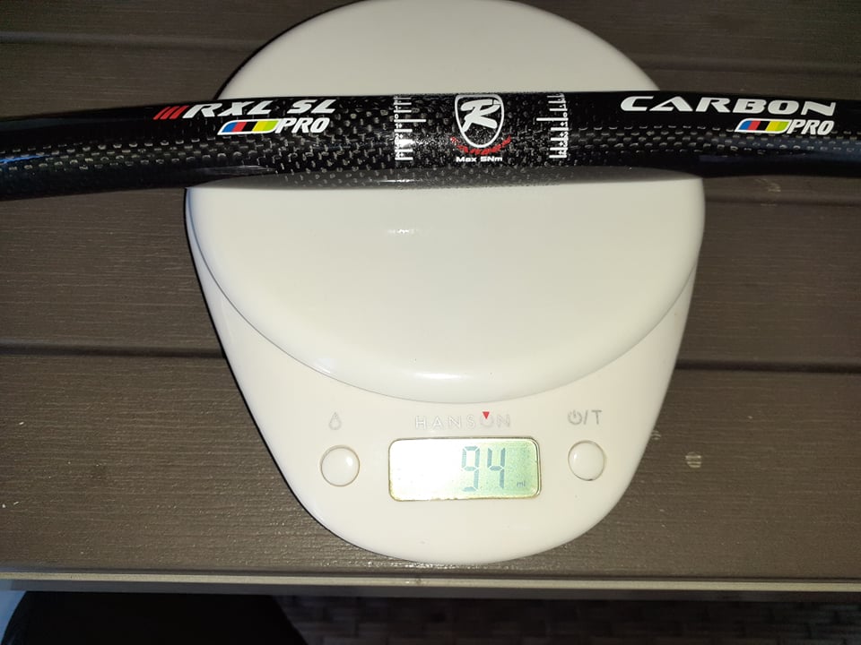

Un petit cintre en carbone de 560mm que tu as dans le garaje et une tige carbone et il arrive au 7,5kg

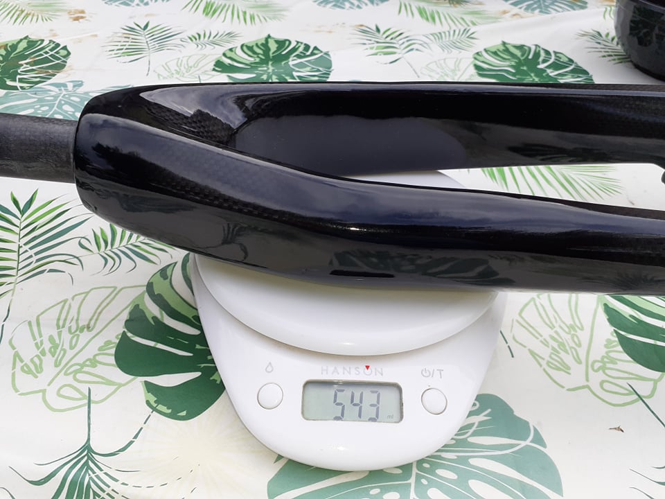

J'envisage un changement de fourche pour passer à du rigide.
L'offre en 26p est bien plus large qu'en 24...c'est une piste pour moi.
Existe-t'il une solution abordable pour garder les vbrakes? (le passage au disc implique changement de moyeu…)

Young Jedi a écrit:Il y a des fourches carbone 24’’ sur Ali en 1’’ 1/8 pour 530 gr et 63€

Le cintre + de 500g

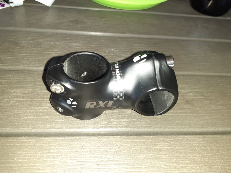

J’ai gagné énormément de poids en remplaçant les deux jantes par des modèles haut de gamme et légère. Et en remplaçant le moyeu avant par un modèle léger ‘Aivee Édition One) + rayons Sapim CX-Ray. On gagne aussi pas mal sur le cintre qui est avantageusement passé en Easton EC90 recoupé. Dommage que la tds ne soit pas standard car il y aurait aussi à gagner. pour finir j’ai aussi gagné du poids sur les pneus et le montage (parfois difficile en 20 ») en tubeless.
