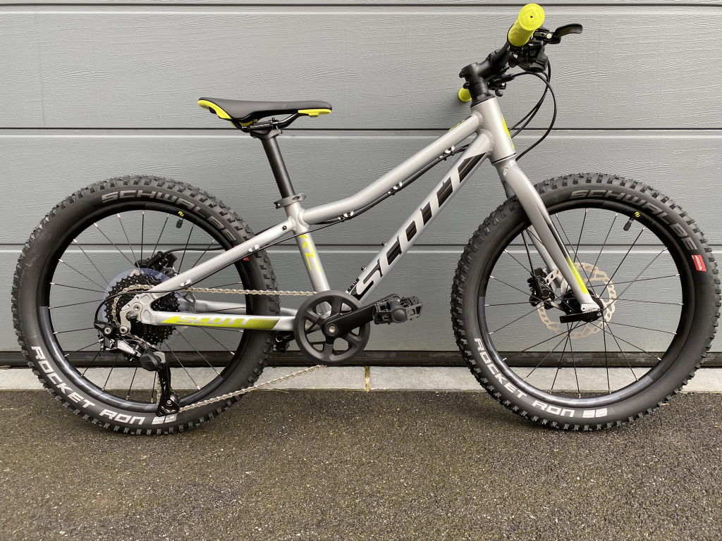

Messagede Young Jedi » Sam 8 Fév 2020 15:53
Je vous présente le vélo 20’’ de mon fils qui va faire 5 ans fin février et qui mesure 105 cm :
Early Rider Seeker 20’’ 2020
Pesé à 9,05 kg d’origine, il est passé à 8,35 kg avec les pneus et chambres à air Schwalbe.
Il est en l’état à 7,7 kg (sans garde boue) et devrait prochainement passer sous les 7,5 kg.
8-)

Re: Optimisation VTT enfant
Messagede corvix » Mar 11 Fév 2020 18:07
Un Scott Scale JR 20 sorti de la boite à 8.2Kg avant transformation, mais ca fait tout de meme près 50% du poids du gamin
La suite sera une cassette XTR 10v (qui prenait la poussière), disc light ( 25-27kg à freiner), du tubeless ..... ca sera deja pas mal comme ca :D
Trop gaté cet enfant :o
Encore quelques dodos avant d'en profiter
Messagede david38 » Mer 12 Fév 2020 10:09
corvix a écrit:Un Scott Scale JR 20 sorti de la boite à 8.2Kg avant transformation, mais ca fait tout de meme près 50% du poids du gamin
et supprimer les entretoises sous la potence : on est quand même sur veloptimal :lol: :lol: :lol: :lol: !
Encore un qui va bientôt mieux rouler que son père!

Messagede PINO70 » Sam 7 Mar 2020 20:25
Young Jedi a écrit:Je vous présente le vélo 20’’ de mon fils qui va faire 5 ans fin février et qui mesure 105 cm :
8-)
Il est beau le velo!!!
Un petit cintre en carbone de 560mm que tu as dans le garaje et une tige carbone et il arrive au 7,5kg

Messagede Young Jedi » Dim 15 Mar 2020 12:10
PINO70 a écrit:Il est beau le velo!!!
Merci !
Il est passé à 7,5 kg juste avec le changements des pièces suivantes :
- Cintre carbone Ali de 580 mm
- Nouvelles pédales Ali rouges
- Visserie Titane pour la potence
Il me reste encore en optimisations possibles :
- La tige de selle (-120gr). Elle est déjà là mais il faut que mon fils grandisse encore un peu pour que je puisse l'installer :)
- Le dérailleur
- La chaine

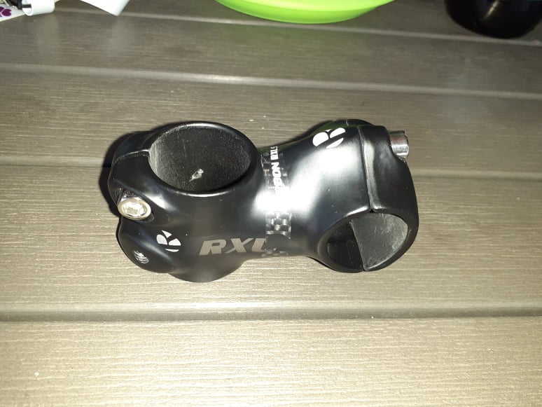

Messagede Toto974 » Lun 30 Mar 2020 10:40
Bonjour a tous, voila je recherche des info sur comment alléger le vélo de mon fils, un SCOTT SCALE JR24 DISC de 2018.
Je suis pas très bricoleur mais je veut apprendre :)
https://www.scott-sports.com/fr/fr/product/velo-scott-scale-jr-24-disc
L’idéale serait de passer sous la barre des 10kg !!!
Je pense prendre :
- cintre carbone sur ali - 120g
- potence carbone sur ali - 130g
- Fourche rigide sur Probikeshop (vu que la fourche d'origine pèse plus de 2.2Kg :shock: )
- Pneu SCHWALBE ROCKET RON 24x2,10 - 440g
J'aimerais aussi du coup passer en vbrake à l’avant avec la nouvelle fourche mais je sais pas si je dois rester sur des modeles enfant ou si je peux utiliser les vbrake adultes style (slx ou autres qui sont moins lourds)
Est ce que je peut passer sur un mono plateau sur ce velo, si oui pouvez vous m'aider a choisir le modele ou comment faire ?
Merci d'avance de votre aide

Messagede Toto974 » Mar 31 Mar 2020 10:24
chriskara a écrit:Salut !
Je suis dans la même problématique avec un Scott Voltage jr24 vbrake 2014
Si tu trouves une jolie fourche 24p V brake, je suis preneur!
C'est la moins cher que j'ai trouvé et c'est celle que je pense acheter !!!
https://www.probikeshop.fr/fourche-xlc-24-pivot-1-270-mm/120161.html
Merci pour l'info pour la fourche mais je n'ai pas trouvé de fourche en 24" avec emplacement disc qui va bien !!!
Du coup je pensais laisser en disc derrière et passer en v-brake devant, cela me permettra de perdre encore un peu coté poids.

Messagede Toto974 » Dim 5 Avr 2020 12:54
Bon sa y est.
Fourche, Cintre et Potence commandé !!!
Je vous tiens au jus des que c'est la ;)

En ce qui me concerne: je vais changer
-vbrakes pour des AEST sur ali
-poignées: litepro ali 65g
-selle spider 200g, ali
-pedales aest 160g ali
-et oui des rockets ron également. J'ai lu que le 24p pouvait accepter des chambres 26p light.
Voilà mes pistes pour l'instant.

Coucou les amis, voila enfin le matos est la :)
Le montage sera fais ce week end et y aura plus qu'a tester :D
En tout cas le matos est top !!!
Potence carbone 50mm Ali 135g
Cintre carbone 580mm Ali 94g
Fourche carbone Ali 543g
