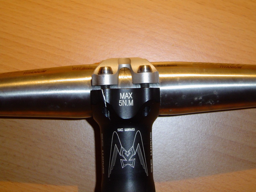

Messagede derailleur4590 » Sam 16 Aoû 2008 13:21
Aie !!!!
Heureusement que je m'en suis aperçu avant :twisted:
Pourtant montée avec clé dynamométrique.
Bon ride.

Messagede AkAdEsIgn7 » Sam 16 Aoû 2008 13:30
Encore une faille chez KCNC...

Messagede derailleur4590 » Sam 16 Aoû 2008 13:37
AkAdEsIgn7 a écrit:Encore une faille chez KCNC...
ça aurait pu mal tourner :twisted:

Messagede Klarf » Sam 16 Aoû 2008 18:12
c'est pour ca qu'il y a 4 vis :lol:
Messagede Nuts » Sam 16 Aoû 2008 19:37
Vraiment etonnant cette cassure, c'est au montage ou bien en ride que tu cassé ca ?

Messagede Ju » Sam 16 Aoû 2008 21:44
Pour toi c'est la potence qui se fissure, pour moi c'est une des deux vis titane de la tige de selle qui casse net. Elle a cassé net à l'entrainement sur route, en virage dans une petite descente alors que j'étais en descendeuse (heureusement d'ailleurs :shock:) et ma cuisse était en appui sur la selle.
Cette casse aurait pu me valoir un sérieux accident si j'avais été assis sur la selle. J'aurais quand même eu droit à une belle frayeur et 12 km en danseuse pour rejoindre la maison ("tiens il fait du vélo sans selle celui-là..." :mrgreen:).
Même si je possède les vis de rechange, je pense les changer par des acier pour plus de sécurité.
Avec la casse d'un serrage rapide avant Demonchaux Lully au cours d'une course, je commence à douter de la fiabilité de certains composants light. Et même si là encore je m'en suis tiré sans bobos cette chute m'aura coûté :

Messagede derailleur4590 » Mer 20 Aoû 2008 06:45
Nuts a écrit:Vraiment etonnant cette cassure, c'est au montage ou bien en ride que tu cassé ca ?
J'ai constaté la casse en contrôlant le vélo avant une sortie. Pourtant j'utilise une clé dynamométrique Facom.
Pour la garantie ça à fonctionné :
Voila la réponse :
"Hi Gerald,
I will replace you a new stem directly in few days this case, KCNC products sold from EBAY will not covered by the warranty in the future.
So if you are looking for more KCNC products in FRANCE, ACUSD is currently the exclusive distributor,
please contact Guillaume Lambert for you local dealers.

Messagede voodoo » Mer 20 Aoû 2008 23:52
bonjour à tous,
Comme je vois que ça commence à raconter n'importe quoi, je fais une petite intervention.... merci RICKY!!!
> derailleur4590: Nous avons discuté de cette potence cassé avec Andrew et pas de soucis pour te la remplacer.
>Klarf: il n'y a aucun minimum de commande chez ACSUD , chacun (le magasin) commande ce qu'il veut. Demande à DULIGHT si ils n'ont pas tout ce qu'il faut!!!! Apres il est vrai que ce sont les vacances et ça peut prendre un peu de retard comme dans toutes les boites mais niveau stock , je suis full et ce qui part comme des "hot cakes" ( blocage rapide par EX) seront là à la fin du mois.... plus de 600 blocages en commande toute couleurs confondues!!!)
pour les vis de tige de selle, tous les modéles que je reçois depuis au moins 3 mois sont avec des vis de diamètre plus gros et là pas de soucis de casse ( à moins de faire le bourrin)
quand à la fiablité de la marque , je n'ai eu depuis le début de l'année que 5 pièces en garantie pour plus de 60 000 € d'achat ( prix importateur).... c''est plutot bon je trouve...

Messagede derailleur4590 » Jeu 21 Aoû 2008 06:45
voodoo a écrit:bonjour à tous,
Je suis très satisfait de cette prise en compte rapide,
Il n'y a pas que chez KCNC que ce pb peut arriver :wink:
Par contre je n'ai pas de nouvelles concernant la vis M10 (au pas de 100) pour ma tige de selle SC PRO LITE.

Messagede voodoo » Jeu 21 Aoû 2008 07:54
mais tu casses tout toi!!!
on va commencer par croire que tu as deux main gauche!!!
as tu une clé dynamomètrique??

Messagede ubo » Jeu 21 Aoû 2008 08:03
derailleur4590 a écrit:Image
Aie !!!!
C'est visuel ou le cintre est carrement déformé :shock:
Si il est déformé je doute du respect des couples de serrage, bien que l'épaisseur de la matière sur la casse au niveau du filet n'a pas l'air très importante ... :?
