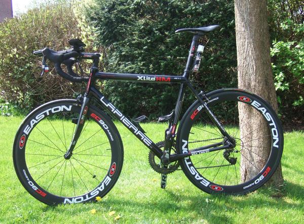

Je débarque comme nouveau membre sur véloptimal pour vous présenter mon vélo, maintenant que j'ai le résultat voulu !
Cadre Lapierre XLite 2008
Groupe : Sram Red
Roues : Easton EC 90 aéro avec blocage KCNC
Frein : Zéro Gravity
Selle : Selle italie Slr 120gr
Fourche : Easton EC 90
Tige de selle : Easton EC 90
Potence : Easton EA 90
Cintre : Easton EC 90 slx
Porte bidon : Pro carbone
Prolongateur de triathlon : Pro Synop
Sans le prolongateur, je suis à 6kg460 gr !
N.B. : J'ai acheté le groupe Red et les blocages KCNC sur www.carbonbikestore.com et je suis très content du service et des prix !! :wink:

Messagede Fredhamster » Ven 24 Avr 2009 13:53
Les easton sont bien assorties au cadre 8)
Par contre, ce dernier m'a l'air un poil petit vu la sortie de ta tige de selle...

... et le nombre d'entretoises ;)
mais bien belle machine, très assortie.

Qu'est ce que vous feriez sur mon vélo pour en améliorer l'esthétique et le poids ??
Merci d'avance pour vos idées !

Le but avoué de ce forum n'est pas vraiment d'améliorer l'esthétique :roll: ... d'autant que ton vélo, hormis cet affreux prolongateur, est très beau :wink:
Pour améliorer le poids et optimiser le vélo, je dirais :
> changer la potence : une angulation de 85-86° te permettrait d'enlever une entretoise dans abaisser ton cintre :idea:
> changer les portes-bidons pour des plus légers : il existe des porte-bidons aux alentours des 10g/pièce (Saso, CycleKing, etc.) pour un prix acceptable ... c'est un gain facile, esthétique et sans grand risque :idea:
Pour le reste, c'est déjà un vélo assez abouti, donc difficile de gagner beaucoup :? ... voir du côté des gaines, tige de selle, pédalier, mais alors les investissements commencent à être significatifs ...

Personnellement je préfère une entretoise en plus à une potence à angle prononcé. Question de goût peut-être...

Il faudrait pour oter une entretoise de 1 cm,passer d'une potence de 84° donc 6° à une potence 0° :wink: pour 100 mm de long.
Il me semble :roll:

Une Easton EA 90 zero degré serait parfaite et ne choque pas visuellement (je trouve)

MIMI 25 a écrit:Il faudrait pour oter une entretoise de 1 cm,passer d'une potence de 84° donc 6° à une potence 0° :wink: pour 100 mm de long.
Il me semble :roll:
Sa potence Easton EA90 actuelle a une angulation à 80°, donc en passant en 84°, il gagnerait 7mm environ et en passant à 90°, ce serait 10mm de plus :idea:

Messagede MIMI 25 » Mar 28 Avr 2009 13:14
Tout a fait ce serait même,en passant de 80 à 90° plus de 1 cm de gagné.
Et,une potence de 90° n'est vraiment pas choquant sur une bécane :wink:

oui, tu peux gagner pas mal de poids en changeant de pédalier qui est pas mal lourd ( 740g le sram red ), mais là le porte monnaie en prend un coup.
Sinon, magnifique bike :!:

1: la bonbonne qui sert A RIEN(surtout qu'en plus faut une cartouche mais ça marche pas quand mème)
2 :pas du bon coté
3 :pas le bon braquet
4 :boyau arrière monté à l'envers, c'est toi qui l'a monté(mais j'en doute vu que tu as une bobe-merde) ? si c'est un vélociste c'est encore pire :idea:
5 : déjà en position cyclo tu es haut et là avec le prolongateur les reposes bras te remontent, bonjour la prise au vent :lol: mais bon tu tentes de te rattrapper en inclinant le prolongateur = ERREUR les avants bras offrent de ce fait plus de prise au vent .
6 :l'aimant est mal mis
Alors vire TOUTES les entretoises et met le droit :idea:

Pas tord le benj sur la position. Tu as fais une etude posturale ??
