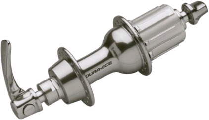

Bonjour , j'ai équipé mes moyeux dura-ace ace des billes ceramiques + graisse spé.
Le changement est peu sensible et je suis long derrière la qualité de roulement d'une roue mavic ( à l'arrêt , en lançant la roue , 2 fois moins de tours)
avez vous des retours sur ces roues dura-ace 7801 qui sont quand même belles assez rigides et legères? :wink:
Comment bien regler les roulements obliques ? :wink: :wink:

hello,
ce type de roulements demandent un réglage très fin, il faut pas de jeux mais laisser assez libre pour qu'il y est une fluidité.
dans ton cas, je pense qu'il faut que tu revois vite ce réglage car cela entraine une usure prématurée des cônes et zones où frottent les billes à l'intérieur des moyeux.

Merci fred ,
j'arrive à regler sans jeu , le roulement est libre , j'ai meme fait un essai en mettant un minimum de graisse , un essai avec plus de graisse : on sent les billes freinées par trop de graisse !
Mais , doit-on régler sans jeu , très légèrement serré (je sens les billes tourner) , doit-til y avoir un minimum d'effort de contact ?

Messagede fred33 » Mer 3 Déc 2008 11:37
il faut gérer le jeu(trop serré ça va pas, pas assez non plus), tu ne dois rien sentir, mais il se peut aussi qu'il y ai une période de rodage si tes moyeux sont neufs.
Après tout ça, tu profiteras de la super fluidité des moyeux :wink: :wink:
