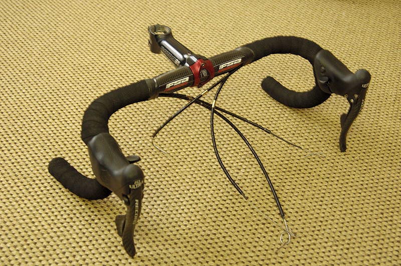

Messagede fredus88 » Lun 4 Fév 2008 09:03
je viens de recevoir les premieres pieces de mon montage a savoir
- cintre FSA Kforce 42cm compact, poids verifié 198gr
- blocage tige de selle FRM TI poids verifié 12gr
- potense Rotor S1 110mm à 104 gramme verifié
j'ai monté le cintre et la potence rotor, c'est vraiment pas mal.

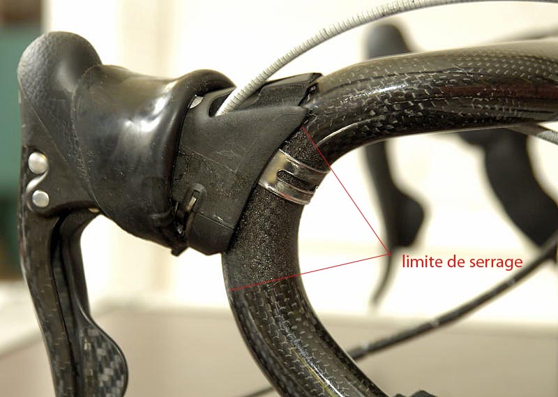

j'ai egalement testé les poignée Campa record sur le cintre et là je pense que ca va pas etre evident au niveau ergonomie, mais bon je verrai mieux ca une fois monté sur le module cadre fourche, qui lui arrive dans deux semaine

Messagede rickyfirst » Lun 4 Fév 2008 09:07
Tu as une photo ou plusieurs photos des poignées Campa sur ton cintre ?
Messagede fredus88 » Lun 4 Fév 2008 10:17
oui j'en ferai ce soir, en fait je suis vraiment a la limite haute de la surface "granuleuse" de serrage sur le cintre et meme ainsi les les cocottes plongent vers l'avant, reste a savoir si je peux les positionner en dehors de cette limite sans fragiliser le cintre
fredus88

Messagede fredus88 » Lun 4 Fév 2008 16:40
voici des photo du montage
en fait il me reste tres peu d'espace si je souhaite remonter un peu plus les cocottes, en outre il n'y qu'un seul passage de cable dans la partie inferieure donc la gaine de derailleur se tord un peu afin de passer sous le cintre (pas tres fluide tout ca)
par contre j'ai utilisé de la guidoline specialized roubaix (poids verifié 29gr) il n'y a pas d'adhesif dessus donc repositionnable a souhait et elle s'etire tres bien je n'ai utilisé qu'un seul rouleau pour le cintre, le touché est agreable reste a voir a l'usage

Messagede rickyfirst » Lun 4 Fév 2008 17:35
Merci pour les photos.
Je trouve que tes cocottes sont pas mal du tout. Il faut évidement voir une fois monté sur le vélo.
Pour la seconde gaine, je te conseille de la passer sur l'extérieur de la courbure du cintre, cela te fera un appui supplémentaire lorsque tu es en position mains aux cocottes.
Messagede fredus88 » Lun 4 Fév 2008 17:50
ca ne sera pas evident de la passer sur l'exterieur car le cintre est legerement aero sur le dessus donc elle viendra en appuis sur l'arete et ne sera pas necessairement tres stable( c'est option possible en tout cas)

Messagede rickyfirst » Lun 4 Fév 2008 18:01
fredus88 a écrit:ca ne sera pas evident de la passer sur l'exterieur car le cintre est legerement aero sur le dessus donc elle viendra en appuis sur l'arete et ne sera pas necessairement tres stable( c'est option possible en tout cas)
C'est la guidoline + les adhésifs avec lesquels tu fixes la gaine sur le cintre qui vont tenir la gaine en place.
J'ai ce type de montage sur mon Deda Newton avec poignée Campa
Messagede fredus88 » Lun 4 Fév 2008 18:14
j'essayerai ta methode lors du montage definitif, mais tout cas je suis tres agreablement surpris par la forme compact du cintre, moi qui ai des "mains courte"j'arrive tres facilement a actionner les leviers de freins en position basse ce qui m'etait impossible avec mon deda

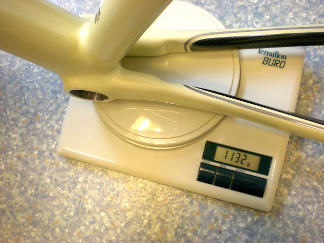

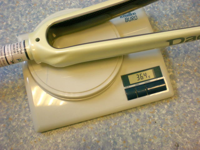

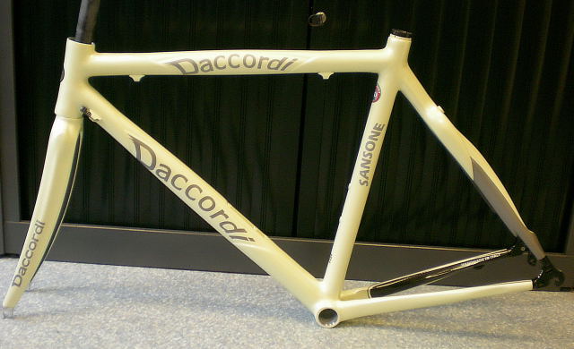

Messagede fredus88 » Ven 22 Fév 2008 10:09
ca y est il est arrivé, voici quelques photos et ainsi que son poids 1kg132 pour le cadre (bonne nouvelle car je m'attendait à plus et 364 pour la fourche non coupée, maitenant reste plus qu'a faire le montage
fredus88

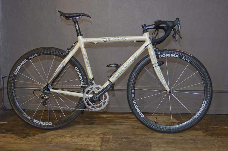

Messagede fredus88 » Ven 22 Fév 2008 19:18
une petite photo du montage
fredus88

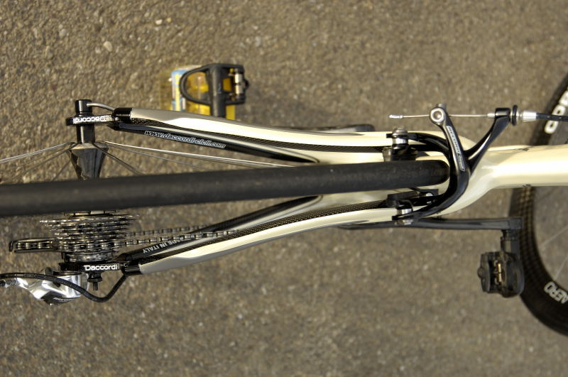

Messagede fredus88 » Lun 25 Fév 2008 16:55
voici donc un descriptif des pieces monté sur le sansone
cadre daccordi sansone Taille S 1132gr
fourche advanced 345gr
headset Columbus 40gr
jeu de direction campa record 65gr
tige de selle use sumo 31,6 modifiée 148gr
selle smp strike 199gr
blocage tige de selle frm ti 14gr
potence rotor S1 104gr
cintre FSA K-Force compact 42cm 193gr
guidoline spé roubaix 29gr
Campagnolo record 174gr
Campagnolo record 183gr
derailleur avant Campagnolo record 67gr
support derailleur avant Campagnolo+vis titane carbone 30gr
derailleur AR Campagnolo record 175gr
Pedalier compact Campagnolo chorus 618gr
cuvettes pedalier Campagnolo chorus 44gr
Frein AV Campagnolo record 167gr
Frein AR Campagnolo record 127
blocage de roue AV tune 23
blocage de roue AR tune 25
porte bidonCampagnolo chorus 32gr
pedales Look keo carbone 232
gaine nokon
Chaine Campagnolo 235gr
pour l'instant je ne me suis pas encore decidé pour les roues, j'ai mes neutrons pour tout faire. Un ami me propose cette paire de corima aero+ quasi neuves pour un tres bon prix donc je me tate car je ne gagne que 100gr par rapport aux Neutron
auriez vous des suggestions ?

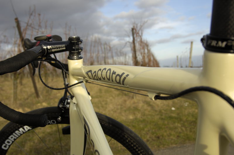

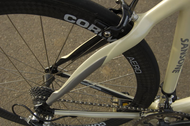

Messagede fredus88 » Mer 27 Fév 2008 19:50
voici quelques photos faites cet apres midi
