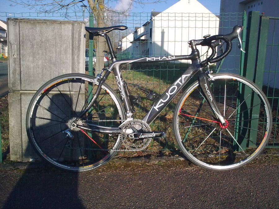

Messagede triathletecb » Sam 21 Mar 2009 00:03
Pour ceux qui voulais voir le pédalier monté sur mon vélo voila ce que sa donne.
