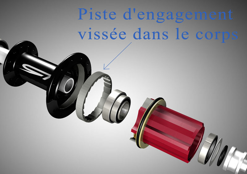

Décidément, quel remue-ménage pour un simple oubli de serrage de piste d'engagement!
Pour ceux qui connaissent un peu les moyeux Tune, et à priori il y en a, la piste d'engagement des cliquets est vissée dans le corps du moyeu.
Lorsqu'elle n'est pas serrée fermement, le moyeu peu parfois émettre des bruits de grincement inopinés quand on délivre une puissance constante. C'est la maladie de quelques moyeux 2008 que certains sur ce forum ont eu du mal à solutionner (changement de piste d'engagement et de corps de roue libre comme solution finale).
Serrée fermement, elle s'incruste bien au fond du corps du moyeu et assure une liaison très rigide entre le corps de roue libre et le corps du moyeu, le moyeu est alors parfaitement silencieux.
Cette pièce peut se serrer via un fouet à chaîne sur les pignons comme jeronimos l'a fait, mais l'idéal pour avoir une force de serrage maximale est de démonter le corps de roue libre, de placer l'outil pour la piste dans un étau, et de serrer cette piste en se servant de la jante comme levier.
Cet oubli de serrage de la piste d'engagement a découlé sur une nouvelle procédure plus stricte et plus rigoureuse du suivi qualité sur la production des roues, donc merci jeronimos ;)

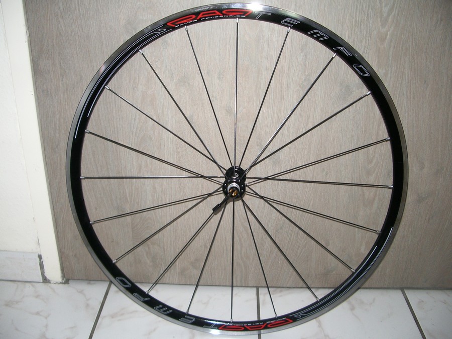

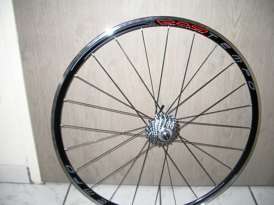

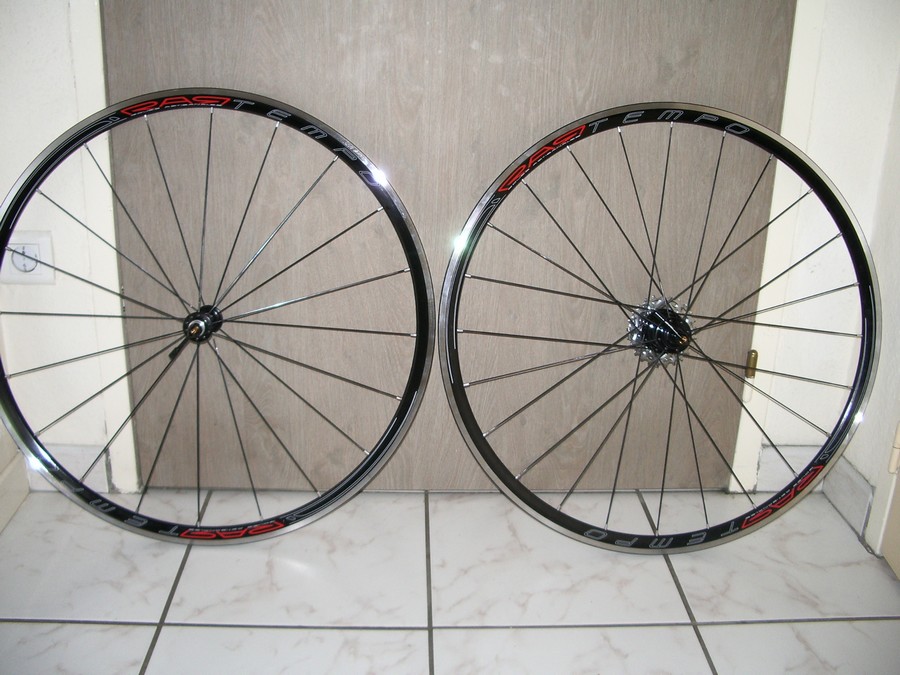

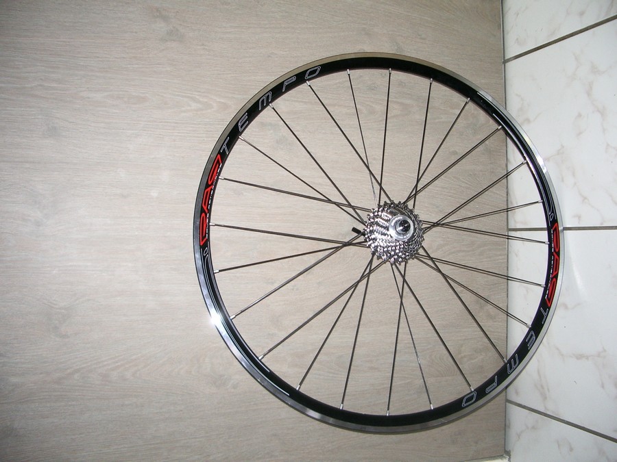

Messagede nikkls » Jeu 12 Nov 2009 23:31
salut,
à mon tour de vous montrer mes nouvelles roues tempo de chez Adrien.
je n'ai pas de photos du poids (qui n'est pas respecté,mais peu importe), j'ai pesé à 650 grammes la roue avant et 825 grammes celle de derrière,soit un poids total de 1475 grammes.
je tiens à souligner le professionnalisme d'Adrien,qui a pris le temps de répondre à chacun de mes appels et à me renseigner sur tous les point abordés.
je ne peux pas parler du comportement de ces roues parce que je n'ai fait qu'une sortie avec et je n'ai pas de points de comparaison,puisque c'est ma première paire de roues artisanale et que l'autre paire que j'ai sont des roues de série,et pas de marque connue.en tous cas j'ai pu remarquer quand même une grosse différence sur la rigidité et le poids (et je ne parle même pas de l'esthétique).
La couleur des stickers est en rapport avec mon nouveau cadre que je présenterai un peu plus tard.
je n'arrive pas à mettre les photos,quelqu'un peut-il m'expliquer?

Messagede nikkls » Ven 13 Nov 2009 11:21
http://img44.imageshack.us/i/imgp1218c.jpg/
http://img694.imageshack.us/i/imgp1219.jpg/
http://img694.imageshack.us/i/imgp1220.jpg/
http://img22.imageshack.us/i/imgp1221u.jpg/
si ça ne marche pas je sens que je vais me faire pourrir :wink:
en fait je voudrais qu'elles apparaissent directement mais là,mission impossible pour moi,désolé.
et pour le poids,oui,je suis sûr,mais comme je l'ai précisé,je ne vais pas en faire une maladie,c'est vrai que ça fait beaucoup d'écart,mais je n'allais pas renvoyer les roues pour ça.

Messagede Blaze » Ven 13 Nov 2009 11:33
Pour le poids je trouve que c'est pas mal car il faut rajouter à ça:
Paire tempo 1370 gr
Attache rapides 46 gr
Fonds de jantes 16 gr * 2
On arrive à 1448 gr avec une petite marge je trouve que le poids est respecté non ?
Je crois qu'il l'avait déjà dit en plus.
Après je me trompe peut être mais on dirait que les roues sont déjà équipés de tous ça.

Messagede nikkls » Ven 13 Nov 2009 11:57
merci Pat2A pour les photos.
comme je l'ai dit,le poids des roues me va très bien,je suis tout à fait conscient que l'on ne pas arriver exactement au poids annoncé.
Si c'était à refaire je n'hésiterai pas et recommande Adrien pour son professionnalisme.
