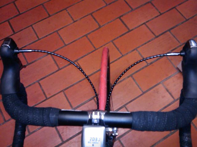

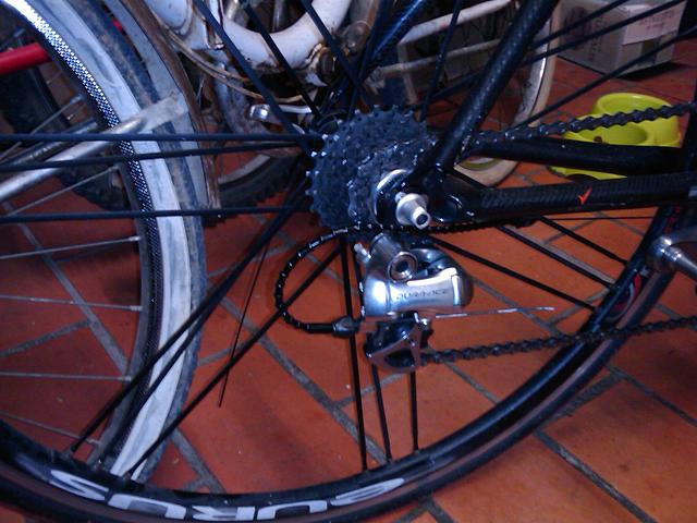

Messagede alex33fr » Lun 29 Déc 2008 20:04

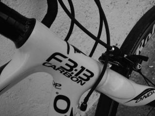

J'ai profité des vacances pluvieuses à Narbonne pour faire quelques achats chez surement le meilleur bouclard du coin, les Cycles Mari à Saint-Chinian dans l'Hérault.
Là, sur quoi je tombe ?? des kits Ilink freins+derailleurs à 90 euros. Allez hop, dans le panier, et direction le garage des grands-parents pour le montage :wink:
Montage assez facile, tout est dans le kit.
Rien à signaler au niveau de l'indexation et du freinage, c'est comme avec les gaines shimano d'origine.
J'ai dû gagner une quarantaine de grammes dans l'opération, mais surtout, c'est beau !!
Bonnes fêtes à tous
:wink: [/img]

Messagede fred33 » Mar 30 Déc 2008 10:42
WAHOU que c'est beau, et ça pendouille pas en plus :lol: :lol:

Messagede MIMI 25 » Mar 30 Déc 2008 10:54
Oui,mais tu as vraiment mis le mini-minimum de longueur :shock:
Les vitesses passent-elles bien :?:

Messagede alex33fr » Mar 30 Déc 2008 13:40
MIMI 25 a écrit:Oui,mais tu as vraiment mis le mini-minimum de longueur :shock:
j'ai mis à peine plus court que les gaines d'origine. Testé juste comme ça dans le garage, ça passe nickel. Il n'y a plus qu'à tester sur la route, cet après-midi normalement.
Tu trouves que c'est vraiment trop court ?
C'est la faute à Stevan de toute façon... la première chose qu'il a dit en voyant mon vélo c'est... "elles sont trop longues tes gaines !" :lol: :lol:
Si ça va pas, quelques douilles en plus seront vite installées :wink:

Messagede stevan11 » Mar 30 Déc 2008 13:52
alex33fr a écrit:C'est la faute à Stevan de toute façon... la première chose qu'il a dit en voyant mon vélo c'est... "elles sont trop longues tes gaines !" :lol: :lol:
elles sont pas trop courtes là :shock: :lol:

alex33fr a écrit:j'ai mis à peine plus court que les gaines d'origine. Testé juste comme ça dans le garage, ça passe nickel. Il n'y a plus qu'à tester sur la route, cet après-midi normalement.
On attend les résultats du test, alors :wink:
Confirmes-tu la remarque de Fred33 ... à savoir que ça ne pendouille pas lamentablement comme des Nokon :?: ... si c'est le cas, alors ces gaines m'intéressent :wink:

Etienne a écrit:Confirmes-tu la remarque de Fred33 ... à savoir que ça ne pendouille pas lamentablement comme des Nokon :?: ... si c'est le cas, alors ces gaines m'intéressent :wink:
oui, ces gaines restent bien alignées comme une gaine classique.

Messagede alex33fr » Mar 30 Déc 2008 16:42
alors, test sur la route concluant. Aucun souci au niveau de l'indexation.
Je trouve même le freinage meilleur, mais ça vient à coup sûr des câbles neufs.
Bon ok, niveau longueur il doit manquer une paire de douilles par ci par là :lol:
Effectivement ça ne pendouille pas comme du nokon, mais le nokon est plus flexible il me semble, avec le ilink je pense pas qu'on puisse faire passer les gaines de vitesses sous la guidoline comme certains le font en nokon.
Je vais mettre les bouts qui me restent sur le CLM tiens... ça sera toujours qques grammes de gagnés gratuitement.

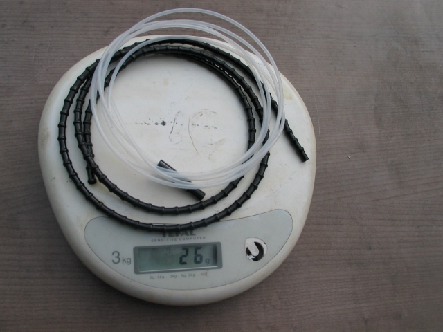

Messagede rebelbiker » Lun 5 Jan 2009 13:26

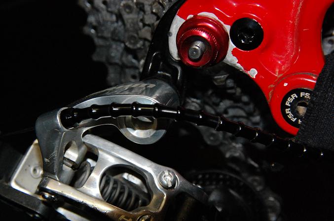

J'ai reçu un Kit frein ce matin , en attendant qu'ils reçoivent le kit transmition j'ai pris quelques photos avec les poids verifiés.
Les poids constructeur sont bien respecté , ils annonces 27 gr du metre et nous sommes a 26 gr avec 1metre de perles et 1.20m de liner interne.

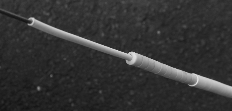

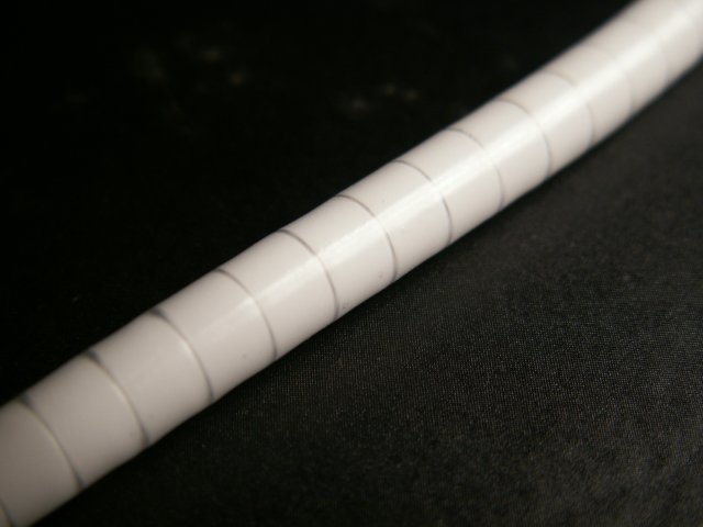

autre solution Vertebrae!!!!
Messagede arny29000 » Mar 6 Jan 2009 09:08
Un autre solution sur :
http://www.vertebr.ae/about/
