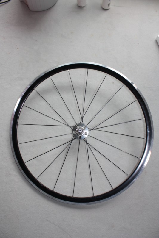

Oui, et 20 rayons seulement suffisent à l'arrière pour mes 80kg. En plus, je les utilise sur des séances d'entraînement très musclées avec des puissances supérieures à celles enregistrées en course. Le secret semble être un bon moyeu permettant des tensions de rayons élevées, et un rayonnage dans les règles de l'art, avec des rayons certes coûteux mais de premier choix.
Je me permets de remettre la photo de la roue en question avec R3/cx ray:

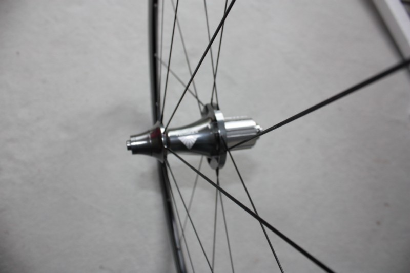

Messagede Arnaud V » Jeu 3 Sep 2009 13:25
LewOlive a écrit:Oui, et 20 rayons seulement suffisent à l'arrière pour mes 80kg. En plus, je les utilise sur des séances d'entraînement très musclées avec des puissances supérieures à celles enregistrées en course. Le secret semble être un bon moyeu permettant des tensions de rayons élevées, et un rayonnage dans les règles de l'art, avec des rayons certes coûteux mais de premier choix.
Une question, c'est des moyeux R3 avec les rayons vissés des 2 côtés ?
Les CX rays existent comme cela ?
Arnaud V
Messages: 332
Inscription: Jeu 21 Avr 2005 09:59
Localisation: Corrèze
Messagede Pat2A » Jeu 3 Sep 2009 13:30
Il suffit de les couper et de les tarauder.

Messagede Arnaud V » Jeu 3 Sep 2009 13:37
Lewolive, avais-tu pesé le moyeu avant le remontage de la kinlin ?
Arnaud V
Messages: 332
Messagede LewOlive » Jeu 3 Sep 2009 18:09
Arnaud,
désolé, c'est Adrien qui a fait le montage. Pas trop de choix dans les rayons. A l'origine, il y avait des CX. Le poids élevé et les mauvais tests d'endurance de ces rayons m'ont incité à passer au cx ray, plus légers, plus fins, plus endurants.
Le moyeu doit tourner autour de 250g, +-10% si on procède par soustraction. Disons que j'apprécie surtout ses qualités sonores, esthétiques et de solidité.
Je ne sais pas si Adrien a taraudé les rayons ou s'ils existent déjà comme cela...
Si les moyeux R3 étaient disponibles au détail, je ne jurerais que par cela pour des montages de roues d'entraînement performantes et inusables.

Messagede MIMI 25 » Ven 4 Sep 2009 07:38
jul57 a écrit:
LewOlive a écrit:Les cxp33 sont reconnues depuis longtemps. Seulement, les Kinlin sont de conception plus récente
C'est sur que la conception des jantes alu a totalement été révolutionné ces derniers temps :lol:
Au final, c'est 2 jantes au poids comparable et au profil très très proche donc kifkif !!
Après, pour le service, on pense souvent au bouclard du coin, mais celui-ci a souvent peu de stocks sur les pièces détachées haut de gamme des roues, et il devra commander. Avec un monteur de roues comme Adrien, tu as ta réponse dans les 24h et il dispose quand même d'assez de stock pour sa gamme la plus vendue.
C'est quoi le stock de pièces détachés d'une roue artisanale ? Des rayons et écrous à la bonne longueur ?? Franchement, si ils montent les roues eux même, ils les ont ! Je doute qu'Adrien s'amuse a assuré lui même et de sa poche le SAV des moyeux Tune par exemple.... ou pire, des jantes LEW :lol:
Et qui dit VPC, dit délais d'acheminement pour le SAV ....
Et pourtant si,Adrien a assumer le SAV de mon moyeu Tune et de ma LEW :wink:
