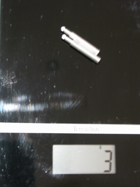

Messagede Rom_190 » Mer 25 Nov 2009 14:23
Alors j'ai desserré mon obus en position gonflage, j'ai serré le prolongateur Easton sur la valve et j'ai installé le boyau.
Pour info, j'ai un soucis sur l'arrière qui ne gonfle pas, ou du moins dans le vide, je n'ai pas mis de chatertone pour raccorder valve et prolongateur alors qu'à l'avant, j'ai mis le chatertone, la ca gonfle, mais je ne sais pas à combien vu que j'ai aussi un léger gonflage dans le vide ...
Cervélo S2 - Sram Force/Rotor - Easton EC90 Aero - Garmin 500
Topic : [url]http://veloptimal.com/forum/viewtopic.php?f=2&t=39110&p=678755#p678755[/url]
Rom_190
Messages: 493
Inscription: Jeu 12 Nov 2009 14:04
Messagede MIMI 25 » Mer 25 Nov 2009 14:32
Il y a donc effectivement une "fuite" au niveau du raccord entre valve et prolongateur.Il faut donc resserer le prolongateur :wink:
MIMI 25
Messages: 11028
Localisation: DOUBS
Messagede MIMI 25 » Mer 25 Nov 2009 15:11
Au fait ton prolongateur Easton visiblement c'est un qui se fixe uniquement pour le gonflage et que tu peux retirer pas la suite :?:
Si c'est le cas,cela m'est arrivé ce week-end avec deux prolongateurs de ce type dont un Topeak et pompage dans le vide malgré un serrage de mule,donc j'ai mis celui-çi mais à demeure:
MIMI 25
Messages: 11028
Localisation: DOUBS
Messagede faber » Mer 25 Nov 2009 16:36
Il faut mettre un petit joint circulaire sur la valve avant de serrer le prolongateur pour rendre l'ensemble étanche sinon ça tient pas la pression...
