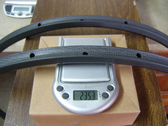

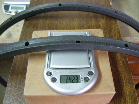

Messagede stevan11 » Dim 30 Aoû 2009 15:29
un bonne série, en 24/28 trous
28 trous
24 trous
stevan11
Messages: 4876
Localisation: dans le 77
Messagede lpikachu58 » Dim 30 Aoû 2009 15:32
j'attends les meme pour dans 15 jours + Pillar titrane aero et moyeu mig 70 et mag 180.
J' estime le tout à 920gr!!! wait and see!
