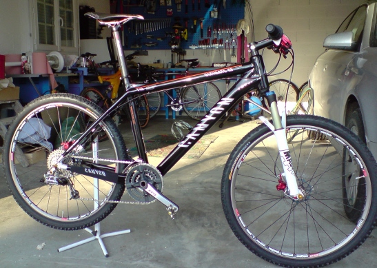

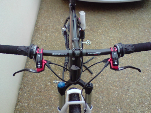

Voici mon vélo, reçu en kit cadre fourche et monté avec des pièces qui m'ont parues les plus appropriées. Donnez-moi votre avis, les critiques sont toujours constructives.
Attache rapide TUNE AC 16/17 50g
Bar End RITCHEY WCS SL non montés 0
Boîtier de pédalier XTR intégré 0
Cablerie SHIMANO 110g
Cadre CANYON Ultimate CF+JDD FSA 1284g
Cassette SHIMANO XTR 11/34 242g
Chaîne SHIMANO XTR 266g
Chambre à air avant SCHWALBE XX light 95 103g
Chambre à air arrière SCHWALBE XX light 95 102g
Cintre SYNTACE Duraflite Carbon 9° 133g
Collier de selle KCNC 14g
Dérailleur avant XTR Type E 143g
Disque avant HOPE Mini Pro Light 160 78g
Disque arrière HOPE Mini Pro Light 160 78g
Entretoise direction Carbone BBB 15 mm 4g
Fond de jante avant DT Swiss (poids avec les roues) 0
Fond de jante arrière DT Swiss (poids avec les roues) 0
Fourche MAGURA Pop Lock 37g
Fourche MAGURA Durin M80R 1435g
Freins MAGURA Marta SL 2009 441g
Jeu de direction FSA (poids avec cadre) 0
JDD(expandeur) CANYON (poids avec cadre) 0
Manettes SRAM XO 180g
Pédales RITCHEY WCS 248g
Pédalier XTR 2008 175 786g
* Manivelles 0
* Moyen plateau 0
* Grand plateau 0
* Vis plateaux 0
* Vis boîtier 0
Pneu avant SCHWALBE Racing Ralph 26 X 2,1 Evo 430
Pneu arriere SCHWALBE Racing Ralph 26 X 2,1 Evo 422
Poignées BONTRAGER Race X Lite (recoupées) 15
Porte bidon (1er) TUNE 6
Porte bidon (2ème) 0
Potence SYNTACE F99 105 vis titane 96g
Protège base
Roue avant DT Swiss XR 1450 (+adap 6T+C.L.+FDJ) 693g
Roue arrière DT Swiss XR 1450 (+adap 6T+C.L.+FDJ) 820g
Selle SELLE ITALIA SLR 135g 149g
Tige de selle SYNTACE P6 350mm 31,6 211g
Vis porte bidon 2 Alu (TUNE) + 2 Titan 0
Total 8646 g
Avec pneus CONTINENTAL Twister Supersonic 26X1.90 de 372 et 379g : 8545g

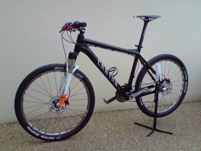

Dernière évolution avec CONTINENTAL Twister, collier de selle KCNC,
Pop lock monté et entretoise carbone

Messagede jordan-keops » Dim 11 Jan 2009 08:37
Salut quel beau vélo il ressemble au mien :wink: Sinon je vois que tu as monté les adaptateur centerlock =>6 Trous tu en es content? Tu pourrais me le peser avec l'écrou je crois qu'il n'y a que deux pièces non? Si je peux gagner sur mes enclumes de disque je suis preneur!
Beau projet en tout cas et bien light! :D

Messagede ubo » Dim 11 Jan 2009 09:34
Pourquoi avoir enlevé les RR evo pour mettre deux twisters ??
ubo
Messages: 9518
Messagede julXTC » Dim 11 Jan 2009 09:51
Le poids et peut etre pas de si grosses différences de comportements sur son terrain de jeu.
Bizarrement, je trouve les twisters plus solides ou pas de change avec les schawbles.
julXTC
Messages: 2774
Images: 10
Localisation: Limoges 87
Messagede Marech 77 » Dim 11 Jan 2009 09:51
Magnifique, surtout avec les Marta sl :D . Et bein on va devoir les rassembler sur un même topic je pense. En tout cas c'est sympa de voir des montage bien différents avec le même kit. C'est un taille m? Pcq je n'ai pas encore pesé mon cadre, et je ne sais pas trop combien il va pesé en taille L, j'ai mis pour l'instant 1350gr (avec JDD)...
Marech 77
Messages: 988
Localisation: Melun, 77
Messagede ubo » Dim 11 Jan 2009 09:56
julXTC a écrit:Le poids et peut etre pas de si grosses différences de comportements sur son terrain de jeu.
Je te rejoins sur la résistance, mais sur le comportement, y'a pas photo, j'ai les deux et les twisters sont nettement moins polyvalents. Il y'a aussi une grosse diff de volume, les RR à la bonne pression ont un grip nettement supérieur.
Je ne suis pas sur que ca soit la monte idéale en seine et marne l'hiver :wink:
ubo
Messages: 9518
Messagede julXTC » Dim 11 Jan 2009 10:06
C'est pas faux, c'est ce qui m'a fait enlever les twister que j'adore pourtant, mais depuis que j'ai des MK, dur de prendre autre chose, pourtant cela n'a rien à voir comme pneu.
