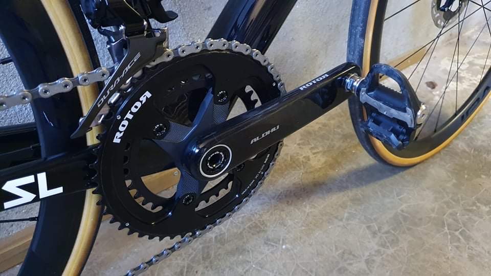

Au bout de 5800 kms mon boîtier de pédalier est mort je pense (jeu dans le pédalier impossible à enlever).
Pf30 et manivelles Aldhu.
Est-ce normal qu'un boîtier dure si peu?
Edit: après réflexion j'ai roulé pas mal dans la boue et dans des conditions un peu pourries.
Et là je viens de voir que je peux juste changer les roulements, c'est top!

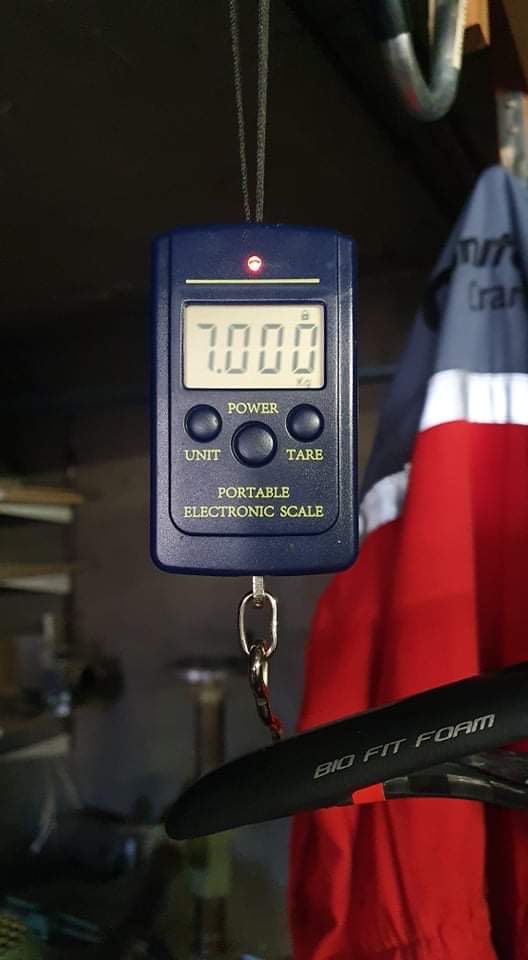

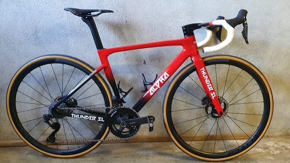

Montage de Jean-Philippe, qui a choisi de combiner la légèreté d'un pédalier Aldhu Carbon (spider mount) avec un nouveau groupe Dura Ace 12V 9270.
