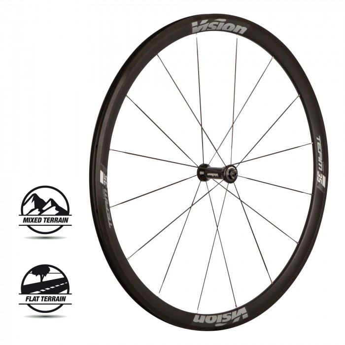

Bonjour, j'envisage l'achat d'une paire de roues alu de la marque Vision. Le modèle Team 35 SL, un jante noire d e35mm, a une bande freinage anodisée CNC noire.
Je crois que ce type de roues ne doit pas être utilisées sous la pluie au risque de voir la bande de freinage noire devenir grise.
Avez-vous un retour d'expérience?
Sportivement.
Olive-29
