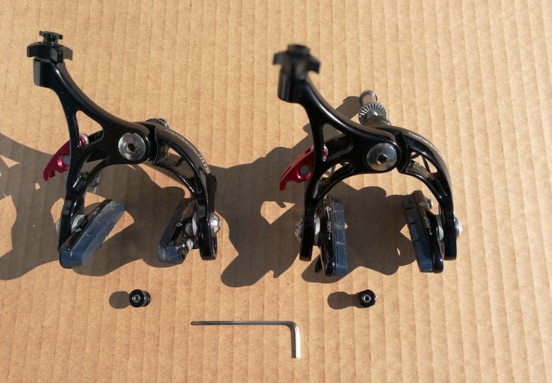

Sinon Ted Ciamillo est de retour (depuis la Pologne). 122 grammes la paire, porte-patins au format Campa ou Shimano (enfin !), plein de tweaks qui feraient que ce serait mieux (j'en sais rien j'ai pas essayé).
Et détail sympa, il existe une version "long reach" (en pratique medium reach je pense, 47-57 mm pour passer des pneus jusqu'à 32. Le vrai long reach c'est du 57-73 mm, et ici il ajoute 5 mm de long par rapport à un short reach route standard).
Avec du carbone pour faire vraiment weight weenie ^^
Après je sais pas si c'est vraiment un produit qui répond aux tendances les plus fortes du marché en ce moment mais c'est une autre histoire ^^
Re: Freins light
Messagede Matttt » Jeu 11 Oct 2018 10:41
Plus jolis en noir total :
Plutôt 137gr réels... et + encore avec patins.

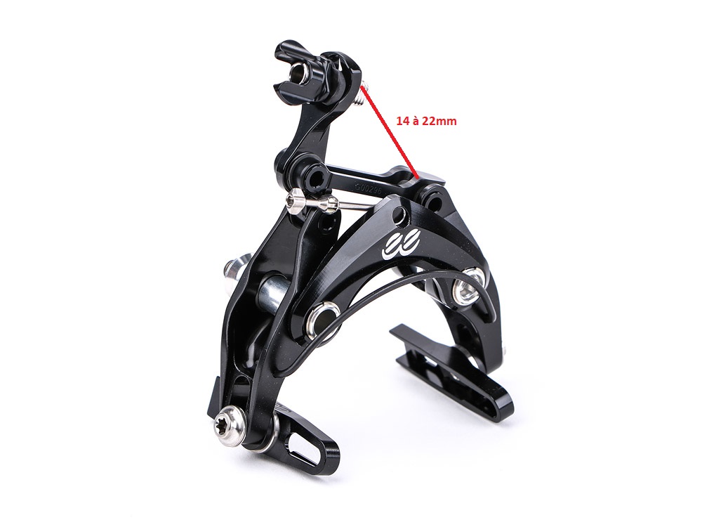

J'aurais besoin d'informations sur le réglages de mes eebrake.
Je les utilise avec des roues C24 (21mm ?) et des jantes carbone de 23mm et tout fonctionne parfaitement.
J'ai voulu utiliser une ancienne paire de roue carbon qui semble mois large, sans doute 20mm.
Du coup les freins arrivent en butées avant de freiner correctement.
Les freins sont montés avec des rondelles "standard".
Quelle largeurs de rondelles faut-il mettre derrière le support de patin pour pouvoir utiliser des jantes de 20 à 26mm ?
Est-ce possible ? Faudra-t-il les changer en changeant de roue ?
Et ou trouver ces rondelles légères ?
1sanglier
Messages: 2180
Localisation: Val d'oise
Re: Freins light
Messagede rickyfirst » Ven 24 Juil 2020 15:00
La valeur clé dans le réglage de ces freins, c'est la distance entre le bas du bras articulé supérieur ou vient se placer le câble et le sommet de l'axe sur lequel la patte permettant l'ouverture vient se placer. Il faut absolument être entre 14 et 22 mm pour avoir l'amplitude la plus large au niveau des patins. Si tu n'y arrive pas avec un seul jeu de spacer, il faut changer les spacer. Il existe deux jeux de spacer à placer entre patins et bras articulé pour faire varier la capacité du frein.
C'est Cane Creek qui s'occupe des produits EE. Tu peux trouver les patins complets avec les deux spacer chez R2
https://r2-bike.com/CANE-CREEK-Brake-Shoe-Set-for-eeBrake-black
Re: Freins light
Messagede 1sanglier » Ven 24 Juil 2020 16:24
cane-creek-eebrake-g4-front-wheel-rear-wheel-direct-mount-seat-stay-road-bike-black.jpg
C'est ça ?
Quand le cable est en place et réglé pour freiner.
1sanglier
