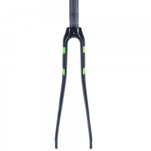

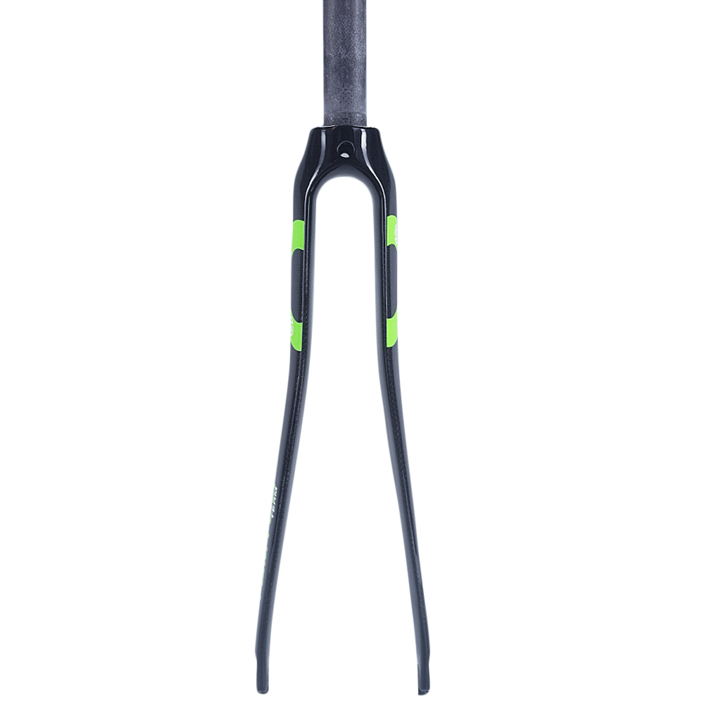

Article très bien écrit, par contre je suis septique sur la géométrie du moyeu avant RAR ESO, çà me semble très très juste entre le rayon et la fourche. Sur mon montage avec moyeu bitex raf 12 j'ai mesuré environ 5 mm (à quelques dixième près) entre l'extérieur de rayon et l'intérieur de la fourche au plus étroit. Sur le RAF12 (rayon coudé) la largeur est de 39,2 mm ce qui correspond à une cote de 37,5 mm (coude à l'intérieur / mon montage), sur le RAR ESO la cote SP est de 42 mm si je soustrais les dimensions il y a 4,5 mm d'écart ce qui veux dire qu'avec ce moyeu je serais à 5 dixième de ma fourche :shock: et la roue est montée avec du cx-rayon (rayon fin) avec rayon plus épais la cote serait encore plus étroite.

Messagede Seb-@. » Jeu 4 Jan 2018 18:40
Je n'en sais rien pour ce qui est des 0.5mm entre ta fourche et les rayons, mais il y a bien 42mm et ça passe sans problème dans les fourches :wink:
Attention à la forme exacte de la fourche, ça peut jouer pas mal, mais à moins que la fourche ait une courbe qui rapproche les fourreaux des rayons ça passe large. Dans le cas de fourreaux droits (si on regarde la roue d'en-face, et non de côté : ça, on s'en fiche dans ce cas de figure), le point le plus étroit est en bas, proche du moyeu, et là ça passe plutôt large. Arrivé à ce stade, ce qui limite principalement c'est en fait l'angle de perçage de la jante, pour éviter d'avoir des contraintes au niveau de l'écrou de rayon.

Messagede dams » Jeu 4 Jan 2018 19:30
Oui çà passe peut-être fastoche avec une fourche classique droite (vue de face ;) ) mais pour une fourche qui dessine une courbe en interne de ce type çà passe pas. Je demande toujours un perçage orienté sur mes jantes.
Je suis en train de me dessiner un moyeu avant et j'ai décidé de prendre max 39 mm justement pour laisser un peu de marge sur ce type de fourche.

Messagede Seb-@. » Jeu 4 Jan 2018 21:01
Demande à Adrien de RAR, il a forcément des photos où tu verras que même avec une fourche cintrée de la sorte, ça passe !
Je peux te le confirmer d'autant plus facilement que depuis presque 3 ans j'ai des moyeux proto de route ultra-light qui tournent, avec ce type de géométrie.

Messagede dams » Ven 5 Jan 2018 17:33
Je me reprends car j'ai bêtement pris la mesure du bas (géométrie) alors que l'angle est fermé, je me suis fais un petit schéma sur DraftSight et ce n'est plus 4,5 mm mais 3,5 mm (avec une jante de 30 mm de haut) ce qui laisserai théoriquement environ 2 mm sur ma fourche, c'est juste mais çà passe. Après ma fourche à une forme avec un rétrécissement encore plus bas que sur la photo donc c'est normale que se soit étroit, 42 mm c'est la dimension à ne pas dépasser.
Bon je continu à m'éclater sur SolidWorks pour le moyeu avant en 3d, je vais peut-être augmenter un chouia la géométrie en fin de compte (+2 mm pour arriver à 40,6 mm) çà me laisserai environ 3 mm avec cette fourche.
3 ans çà c'est du test en condition réel... :D
