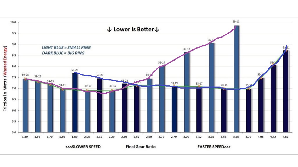

Merci pour ton retour! Intéressant! Je trouve que 10W c'est beaucoup, même si c'était avec 500W en entrée. Tu te souviens de la puissance d'entrée et si une telle valeur inclut le croisement de chaine, ou si c'est aligné ?

PhanuHell a écrit:Merci pour ton retour! Intéressant! Je trouve que 10W c'est beaucoup, même si c'était avec 500W en entrée. Tu te souviens de la puissance d'entrée et si une telle valeur inclut le croisement de chaine, ou si c'est aligné ?
7w consommés par une chaîne sur pignon / plateaux c'est la majorité de ce qui est "perdu" dans la transmission (moins de(edit 3 pas 1W... 1W c'est la gain maxi avec chape spéciale) 3w sur les poulies, moins de 1w sur le pédalier). Tu peux gagner 2-3 w sur la lubrification de la chaîne et perdre 2-3 si tu croises La chaîne. A développement égal le gros plateau consomme 1W De moins (juste lie au plus grand diamètre d'engrenage).

Merci pour le partage ;) Sais-tu avec quelle puissance d'entrée ces mesures ont été faites ?
Ce tableau est assez décevant. En effet il est évident qu'il s'agit d'un test sur une transmission complète, combinant donc taille des pignons et croisement de chaine. Si cela a une vague utilisé pour l'usage en course (vague parce qu'on choisit rarement son rapport en fonction du rendement supposé, mais plutôt en fonction des circonstances de course, anticipation de la topographie ou des changements de rythme etc. ), ça n'apprend rien quand au choix du matériel, si ce n'est d'éviter les croisements, ceci incluant les extrêmes (c'est à dire que rouler en 39-28 ou 53-11 équivaut à croiser sa chaine).
A noter que les meilleurs rendements sont obtenus en 39-17, 39-19, 39-21, puis 53-14, 53-15 etc., donc cela prends plutôt le contrepied du feeling qu'on a en "enroulant gros".
En gros, le summum c'est de rouler en 3x8, avec un espacement de pignon resserré type 11v, et en n'utilisant que quatre pignons par plateau, total 12v :lol: :lol: :lol:

250W a 95rpm.
Pour autant que je me souvienne ce n'est pas une transmission complète, juste plateau-pignons (DA 9000) et deux chaînes (da et sram).
Le test procéde a différentes mesures isolant les variables. le gain lie au grand plateau est compensé est annulé quand on retrouve grand plateau 9eme pignon

Les courbes bleue (53d) et violette (39d) ont l'air de montrer que le moindre rendement correspond aux croisements de chaine. Si c'est le cas, je ne vois pas trop l'intérêt d'effectuer une telle mesure sans inclure le dérailleur, car il influence la tension de chaine en cas de croisement.

Ca montre quand meme des tendances intéressantes: systématiquement les petits pignon sont vraiment dégueux alors que le croisement est néfaste mais bien moins décisif. Aussi les pertes sur les transmissions par chaine ont été extensivement étudiés dans l'industrie et il est établi que les fiables nombre de dents sont rapidement néfastes, En gros en dessous de 13 c'est pas terrible et ca se dégrade vite. Donc 11 c'est déja un compromis. 10 pour moi c'est OK en VTT sur un pignon que tu vas peu utiliser et qui n'est pas décisif pour la décision de course en général. En route je trouve ca pas top. Pour moi les cassette départ en 10 c'est pas intéressant, j'espère que ca va pas etre la tendance mais ca risque d'petre le cas car SRAM prépare son "XD Driver Route".
Je trouve qu'il vaut mieux tout "gonfler" de 10%, plateau plus grand, pignons plus grand. Sur c'est marginalement plus lourd mais avec les cassettes X dome ca peut etre très raisonnable.
Ma solution 50*11/36 et 50*11/42 pour la montagne évite de s'embarasser avec le 10 dents tout en conservant l'allonge et un espacement optimisé.
Aussi ceux qui veulent "sauter" le 11 entre le 10 et le 12 font une grosse erreur sauf si il ne font jamais de sprint ou de pancarte (bref s'ils font du cyclo pépère je vois pas pourquoi il se prennent la tete avec les braquets). PArce que un gap de 20% quand tu fini de te lancer tu t'en remets pas.
Pour conclure les plateaux en 40 c'est pas une bonne idée parce qu'ils te font beaucoup utiliser des petits pignons peu efficaces.
