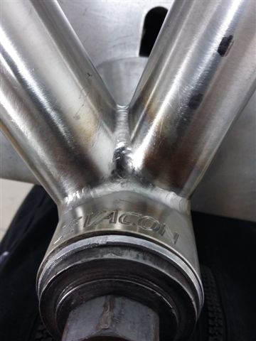

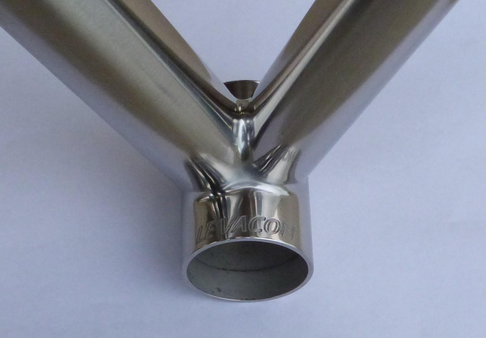

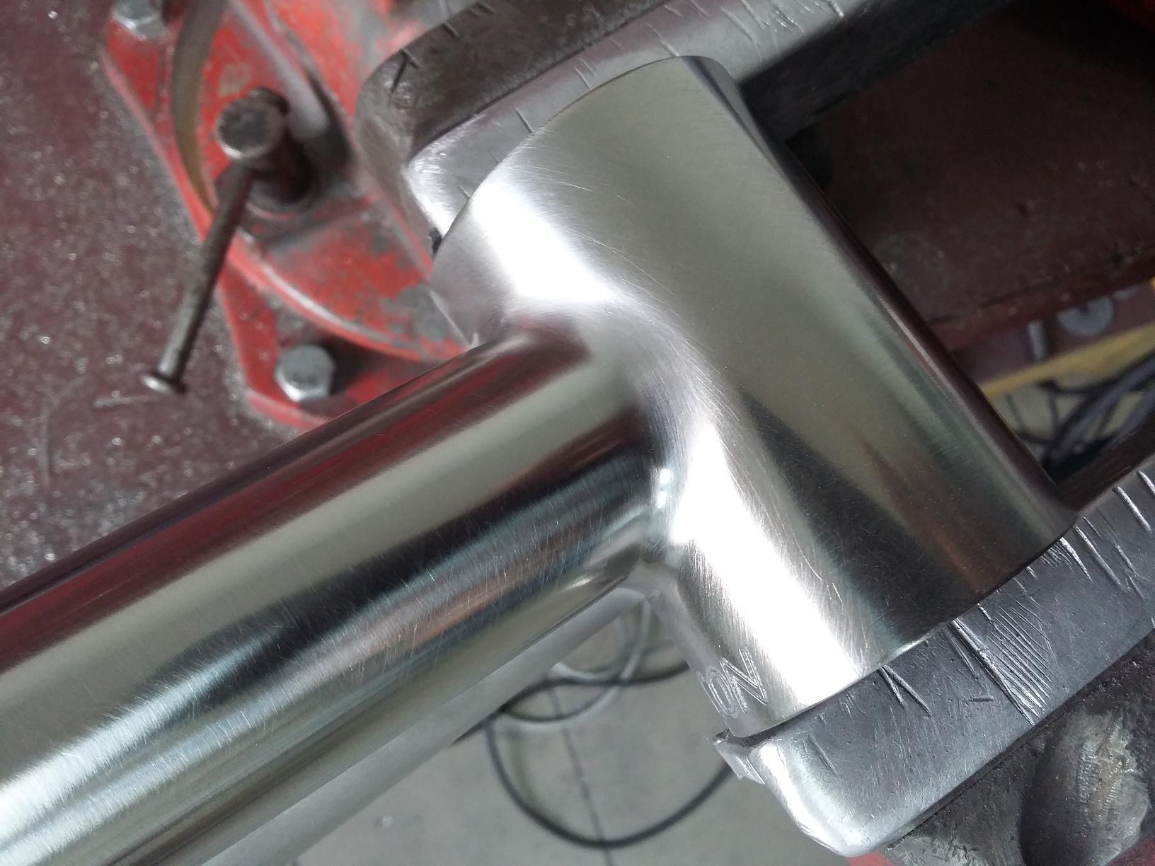

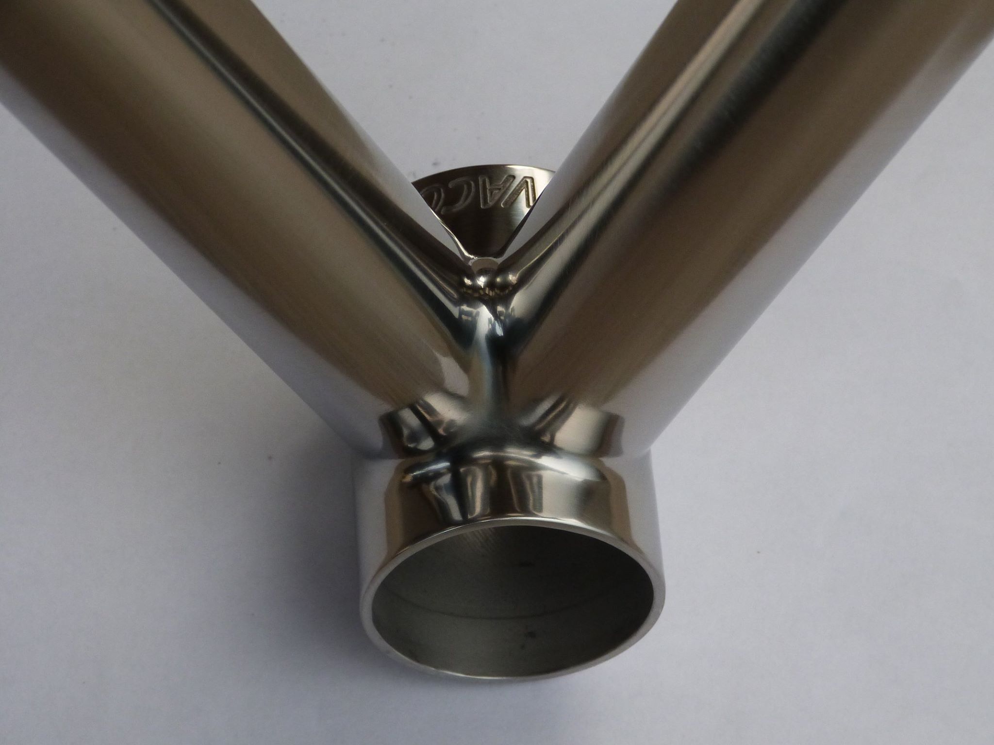

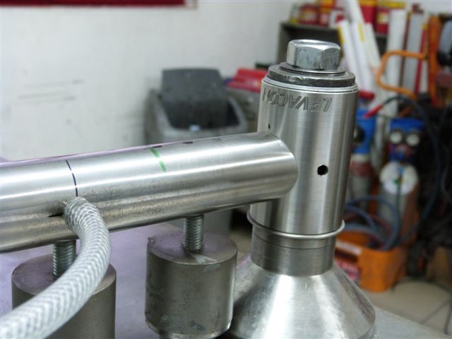

Messagede PapyTA » Mer 13 Jan 2016 12:36
Attention, fracture de la rétine potentielle

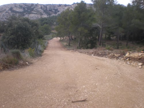

Messagede thomas34 » Lun 18 Jan 2016 21:31
Si les DFCI sont lisses comme ca prends ton route :lol: :lol:

Messagede Fireblade07 » Lun 18 Jan 2016 21:32
Un gravel, mais là dessus pas besoin de VTT!

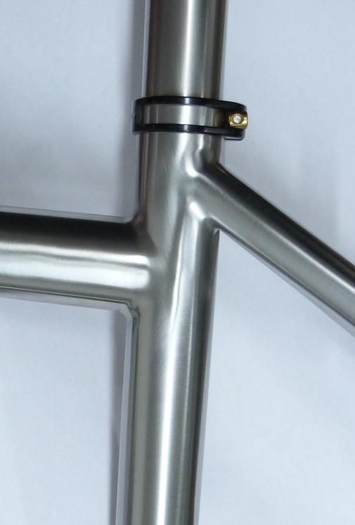

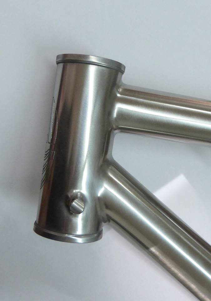

Messagede levacon » Mer 20 Jan 2016 18:04
inox a pappy :D
jplv
levacon
Messages: 2291
Re: vtt levacon
Messagede Fireblade07 » Mer 20 Jan 2016 19:03
Joli 8-) Vous ne mettez pas le collier dans l'autre sens sur un VTT?
Re: vtt levacon
Messagede PapyTA » Mer 20 Jan 2016 19:20
Si. La fente du cadre est d'ailleurs vers l'AV. Et ce n'est même pas mon collier. En fait, c'est un montage à blanc. Rien à voir avec le montage définitif.
PapyTA
Messages: 3081
Localisation: Angers
Re: vtt levacon
Messagede Fireblade07 » Mer 20 Jan 2016 19:24
Ah je me disais bien... ;)

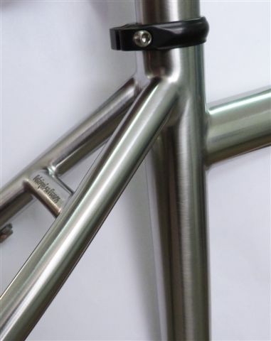

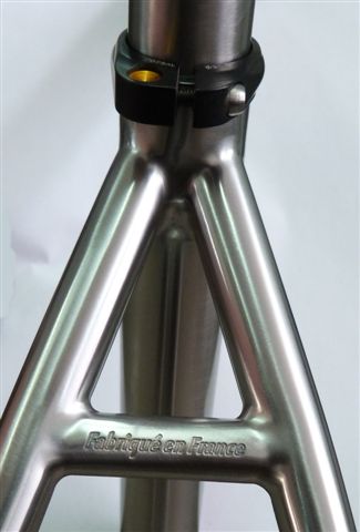

Messagede PapyTA » Jeu 21 Jan 2016 12:25
