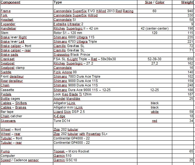

Voilà pour ma part, le retour d'expérience sur mon supersix evo ultegra di2 t56 :
Géométrie: venant d'un Time RXRS taille M, la géométrie se rapprochait significativement, quelques réglages après , je retrouve mon positionnement sur le pullman qu'est un Time .Ma taille pour info : 1,80m, EJ: 87cm .
Groupe : mon Time était en Sram Red ( j'étais un fervent du Red) mais après avoir gouté au Shimano électrique, repassé en mécanique était tout simplement impossible ( je précise que j'ai également un CAAD 8 de 2008 que j'ai modifié en Ultegra DI2 pour l'hiver et les courses )
Périphériques : la Cannon' est équipé de composants de la marque de bonne facture mais tout en aluminium
Comportement: le Time était très bridé et c'est le premier vélo qui me donnait peu de sensations en montée en danseuse : un vrai vélo de vire-vire mais pas assez nerveux pour moi ( trop rigide ).Je voulais retrouvé les sensations de mon Scott addict sans le problème de géométrie qui rendait pénible les sorties longues.Et bien je peux dire que le Cannon' remplit à ce jour ce que je voulais : à savoir nervosité en bosses,relances faciles et moins de rigidité que feu mon Time.
Poids :
Mesuré à l'origine à 7160 g.Voici les poids ( certains sont estimés d'autres pesés) .Je n'ai pas de peson pour le vélo complet.

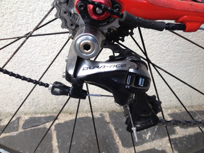

- en remplaçant le dérailleur 7803 par un 9000
- en remplaçant la chaine 7900 par une 9000
- en remplaçant la cassette 7900 12-23 par une 9000 12-25

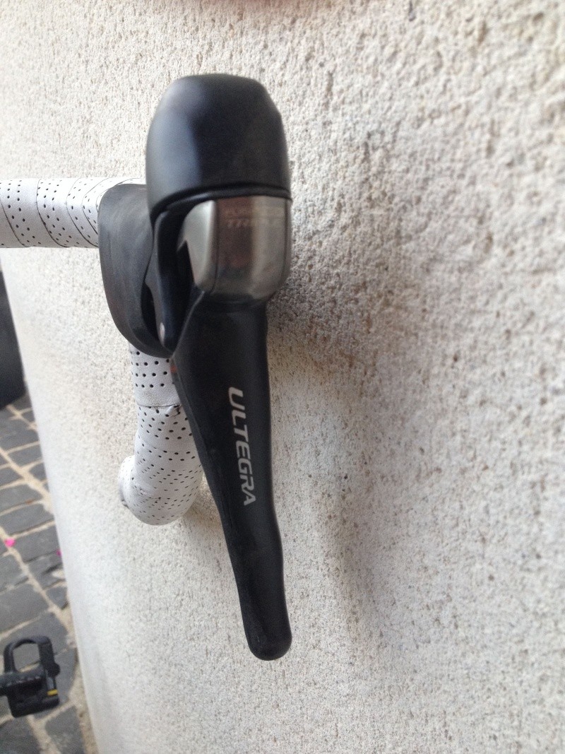

La manette droite 6800 11V:
La manette gauche 6703 Triple:

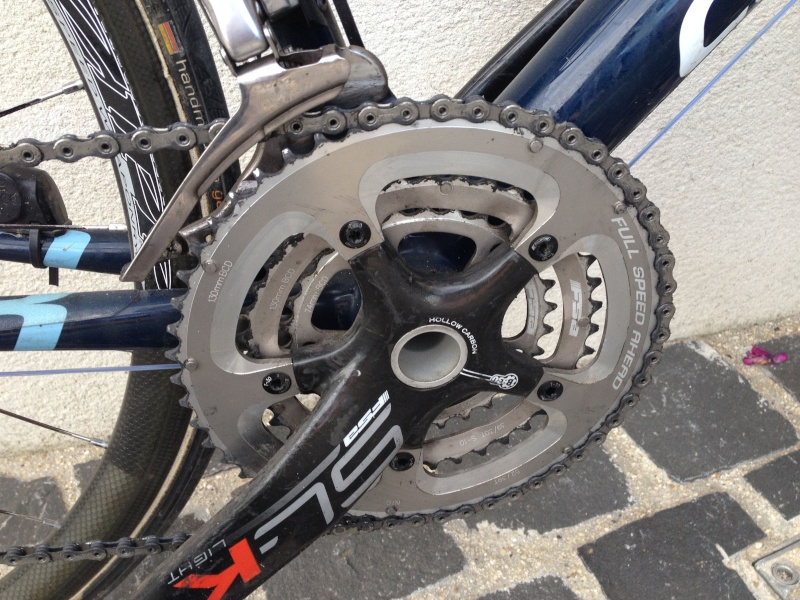

Le dérailleur 9000 fait parfaitement l'affaire avec le triple FSA 52x39x30 et la cassette 9000 12-25:

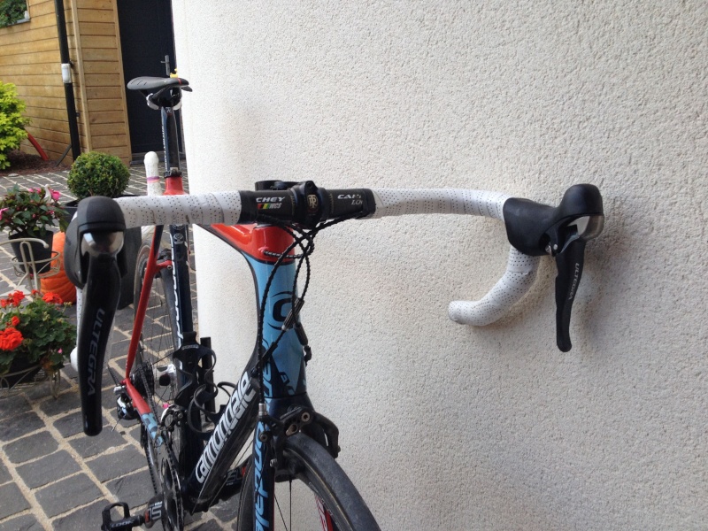

La composition actuelle:
Le tout pour un poids de 6.4 kg
