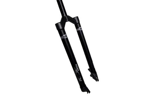

Bonjour à tous !
:D
Je roule actuellement en Rockrider 8.1 (2009) et j'aimerais changer sa fourche (Tora 100mm) par une rigide, pour gagner en rendement et en poids (-1,6kg environ).
Je suis tombé sur ce forum où plusieurs d'entre vous sont passé à ce genre de fourches en carbone (ou autres) et j'aurais aimé avoir vos avis sur ce genre de matériel. On m'a un peu déconseillé le carbone par ailleurs car c'est une matière très complexe à traiter (conservation de la matière première très courte, manipulation méticuleuse, …)
Donc ça m'a bien refroidi car même si mon utilisation est à 95% urbaine, je n'ai pas envie de me retrouver les dents sur le bitume après une bonne descente (je fais 1m91 - 82kg)…
Ceci dit, je n'ai trouvé aucune fourche autre que carbone qui se marierais correctement avec mon vélo au cadre noir mat. Toutes les fourches en titane, acier, (…) sont soit au design old-school, soit couleur métal, noir brillant, …
Alors certes il vaut mieux privilégier les caractéristiques techniques au design mais je n'ai pas non plus envie d'avoir un vélo arlequin.
Les fourches que j'ai repéré (en carbone du coup) sont :
La fameuse PACE RC31, même si je ne suis pas fan de ce design en "T" finalement (le soucis c'est qu'elle n'est plus en vente, mais je peux éventuellement la trouver d'occasion)
La Carver carbon (Un peu cher, et est-ce solide ?)
La On-one Carbon Est-ce une marque fiable ?
Sinon j'en ai recalé certaines qui me paraissaient pourtant sympa :
La Specialized Chisel, car elle est à 400€ : soit le prix d'achat de mon vélo ! Mais sinon c'était mon coup de cœur.
La Supernova car c'est une no-name et je n'ai trouvé aucun retour dessus.
Qu'en pensez-vous ? :P

Tu as aussi whisky qui vont en lancer une prochainement en vtt 26":
http://www.bikerumor.com/2011/09/28/whisky-parts-co-lineup-introduced-carbon-bars-posts-disc-forks-for-all/
Tu as aussi les ritchey (et copie) qui se trouvent à un prix correct, mais souvent elle rabaisse le vtt. Attention certaines ne sont disponible qu'en taper et/ou 29"...

à la place de la pace , tu trouveras maintenant la dt

Tu as DT, Pro gear, Kompressor et carboncycles qui font aussi des fourches rigide carbone.
Pour la déco, si tu veux du noir, un ponçage vernissage est vite fait.
Whisky ? C'est sérieux avec un nom comme ça ? :P
Pour les Ritchey, le problème c'est qu'elles sont un peu courtes, oui. Et n'iront pas avec mon cadre.
Oui j'ai vu, mais c'est devenu très cher et pas vraiment raccord au niveau design.
Cela dit, si tu vas gagner en poids sur la fourche, tu ne vas pas gagner en rendement.
Je préfère éviter d'avoir à la poncer/peindre/vernir, je risque de pas le faire nickel. :oops:
Sinon, dans celles que j'ai sélectionné, vous en pensez quoi ? Ça risque de pas être très durable dans le temps ?

Messagede Rederik » Mar 16 Oct 2012 15:14
Quelle est ton utilisation "urbaine" ? Si c'est pour faire du dirt une rigide carbone n'est peut être pas tout à fait adaptée, mais si c'est pour rouler sur route c'est idéal ... puisque tous les vélos de route en sont équipé.
Le carbone est au moins aussi durable que les métaux, à condition que la fabrication soit de qualité.

Messagede BigBen » Mar 16 Oct 2012 15:21
Non, pas de dirt, surtout de la route (rues parfois défoncées en ville), des fois des descentes de marches mais s'il faut éviter j'éviterais.
C'est justement sur ce point que j'aimerais avoir vos avis…  :P
Parce que je vous avoue que je ne connais absolument pas des marques comme On-one, Carver, …
Il n'y a que la fourche Specialized dans celles que j'ai évoqué pour laquelle je pourrais opter les yeux fermé. Mais elle coûte le prix de mon vélo. Donc, parmi les autres, que choisiriez-vous ?

Messagede the scaleur » Mar 16 Oct 2012 19:02
La DT est à moins de 300€ sur le net et tu dis qu'elle est trop chère par contre pour la Specialized à 400€, ça ne te pose pas de problème :?:

Messagede BigBen » Mar 16 Oct 2012 19:13
Si si ça me pose problème ! ;) C'est pour ça que je ne l'ai pas déjà achetée. Je vise plutôt en dessous des 200€, comme la On-one, mais je ne sais pas du tout ce que vaux cette marque.
Comme je le disais plus haut : je cherche à savoir si On-one et Carver sont des marques fiables. Quelqu'un connais ces marques ?

Messagede ThierryGTLTS » Mar 16 Oct 2012 19:23
Tu peux avoir la DT pour 250€ environ, c'est la nouvelle version de la Pace.
J'en ai acheté une il y a quelques mois et j'en suis très content.
Et surtout, plus d'entretien nécessaire ;) ;) ;)

Messagede Rederik » Mar 16 Oct 2012 20:33
On peut rajouter la Pro à propos de laquelle j'ai entendu du bien également. Onone est une marque peu chère, c'est un peu l'intermédiaire entre spé ( ou tu paies bien plus que le produit : pub, sponsoring et revendeurs ) et l'achat direct en chine. J'ai un cadre alu de cette marque, aucun rapport me diras tu, mais j'en suis très content.
Perso je roule avec une DT 29" depuis un an, et je ne me pose jamais de question, escaliers, pierres ou descente, si je passe à pied c'est parce que je ne suis pas assez technique. Ca ne bouge pas, ça ne vibre pas ...
On trouve aussi des fourches sans T, purement chinoises à 100€ ou moins sur alibaba ( cf bob l'éponge,$eboss et autres ) et elles ne sont pas dangereuses ( jamais entendu parler de casse brutale ), en revanche ce n'est pas aussi bien fini que certaines grandes marques.

Messagede BigBen » Mar 16 Oct 2012 22:43
Merci pour ce retour, c'est top ! :)
Je crois que je vais partir sur la On-one (la Carver n'est pas en disques IS et est beaucoup plus chère). Au passage je trouve bizarre qu'ils l'annoncent compatible 26" et 29" alors qu'elle fait à peu de chose près les dimensions de ma Tora 26" moins le sag (485mm - XXmm).
Par contre j'ai pas l'impression qu'On-One vende autrement que par internet en France…
