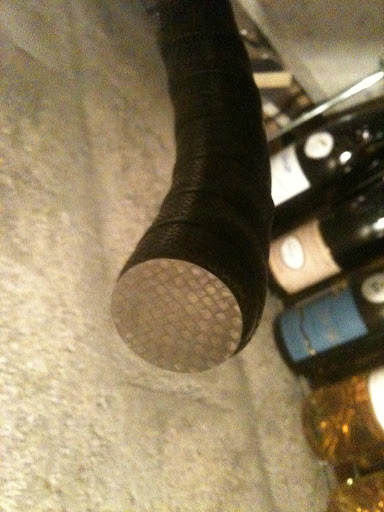

Je m'aperçois que je n'ai pas présenté les petites pièces en carbone que m'a faites Neo (je suis impardonnable :oops: :lol:)
Première chose à dire, il fait vraiment du boulot super propre, c'est nickel chrome, aligné, mesuré au poil, rien à dire :)
Et donc : une patte anti-Schleck, je suis pas à 39 secondes près, mais j'aime pas mettre les doigts dans le gras quand je roule :mrgreen:
Image Image
Et des bouchons de cintre, qui tiennent parfaitement, rien à dire (à part que je gagne 3 grammes par rapport aux Lizard Skins, c'est énorme :mrgreen:). Et ils sont esthétiquement parfaits, 3k mat comme le cadre 8-)
Image Image
Image Image
Bref merci Neo :)

de rien arph, c'est avec plaisir :) t'as chape interne ( 2.30gr) est terminé, je la poste dès que possible ;)
je viens de m'apercevoir que tes bouchons sont plus léger que les miens de 1 gr !! :lol:

Bah ouais, l'avantage d'avoir la version de pré-série :lol:

Les freins (si quelqu'un sait ce que sont et ce que valent les patins KoolStop montés dessus, ça m'intéresse ;)) :
Et spéciale dédicace aux porte-bidon alu Elite Patao qui pèse en effet nettement plus lourd à eux deux qu'une potence Extralite :mrgreen:
Image Image
Tout ça devrait me faire avec les C24 à pneus un vélo à 8,4 kgs tout pile, tableau du montage à venir. Je gagne donc 470 grammes et 300 € (les grammes les moins chers de tous les temps :mrgreen:).
