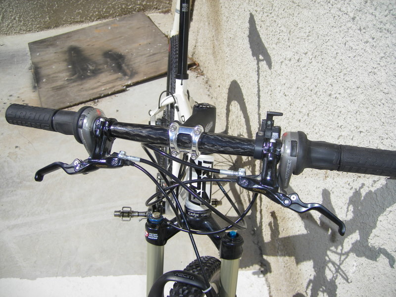

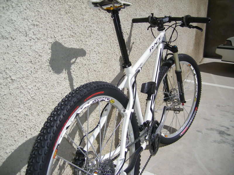

je vous presente mon rcz race que je me suis monté,je pense que le choix des composants est bon,mais comme tout bon passionné je ne vais pas m'en arreter la lol....
presentation du rcz race
cadre en alu
fourche sid team +poplock
roue crossmax sl
frein formula k18
pedalier xtr
derailleur ar xtr / av xt
cassette shimano xt
chaine shimano xtr
pneus specialized fast track lk 2 bliss
tige de selle kcnc
selle slr fait maison
potence eleven light
cintre rcz modifié et reverni
pedales crank brother egg beather c
manettes tournante sram twister
porte bidon woodman modifié et reverni.
poids du velo 9,3 kilo
RCZ full xtr,crossmax slr,sid team,pieces kcnc.

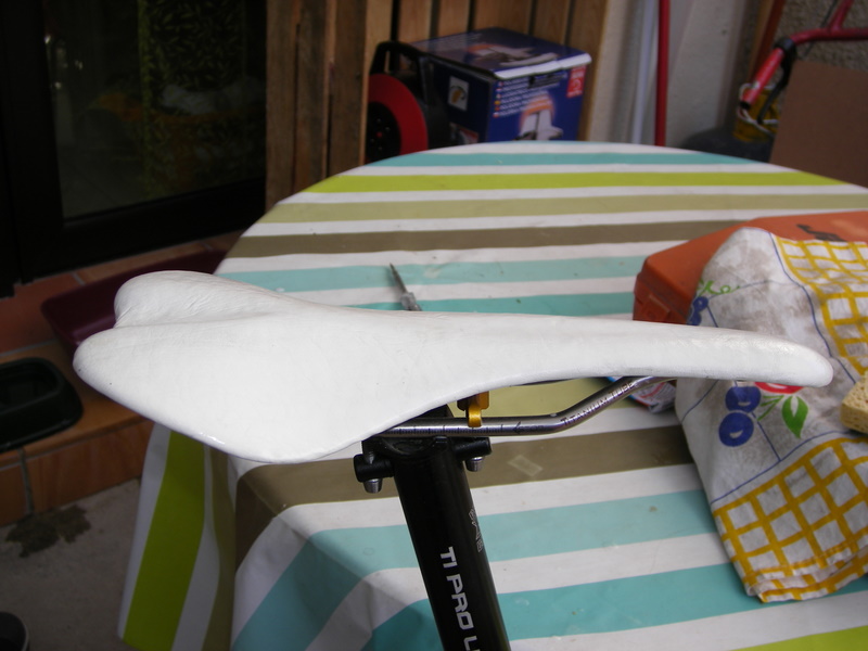

tu nous expliques le coup de la "SLR fait maison" ?
:D

La SLR maison, tu l'as dégarnis ??

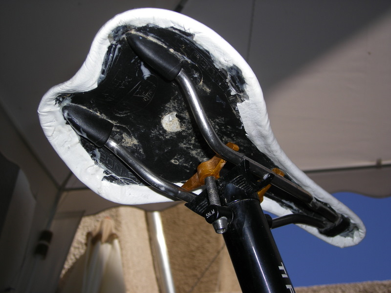

donc pour la slr,evidament en raison d estetique car je la preferais en blanc et pour le poids car maintenant plus de mousse a l interieur.
-j ai retaillé la selle et puis j ai passé de l acetone pour bien avoir la surface lisse.
-ensuite je prepare le cuir,donc en faisant une premiere decoupe avec un peu de marge au cas ou.
-je badigone au pinceau de la colle epoxy sur le dessus de la selle et sur le cuir.attendre quelques minutes que les 2 surfaces seche et ensuite il faut posé le cuir sur le dessus de la selle.
une fois que ca seche,il faut retaillé le cuir a la bonne longueur sur les bord et faire la meme choses.
par contre pour la petite touche personnel,j ai verni legerement la selle pour eviter que la seleté adere dessus

Merci pour les précisions sur la selle, tu gagnes combien dans l'histoire ?

on gagne a peu pres 20 gr si on vire tout sur la selle.moi j ai a peu pres gagné 10 gr en tout.mais disons que je voulais gagné un peu de poids et surtout je voulais de l esthetique.
par contre je pense que je vais refaire la selle,je vais coller du carbone sur toute la surface ( plus leger et esthetique de turie avec un verni par desus ).

Messagede melarkry » Mer 25 Mar 2009 15:13
ca fait pas trop mal au cul?
d origine le confort etait comment?
ptitlolo a écrit:donc pour la slr,evidament en raison d estetique car je la preferais en blanc et pour le poids car maintenant plus de mousse a l interieur.

pour moi le temps passé a faire la selle a été du pur plaisir,car c est avant tout une passion et au moins j ai plaisir de me dire que c est moi qui l ai fait
pour le comfort c est pareil qu une selle en carbone .
le principe c est deja d avoir un bon cuissard.
