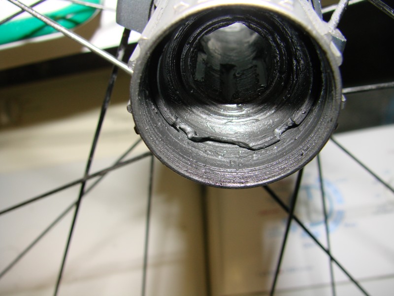

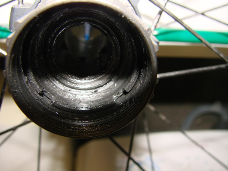

Messagede Little76 » Lun 27 Avr 2009 19:41
Oui je l'ai démonter et je suis arriver face a sa
Mon boulcard ma dit que chez shimano il possède l'outil pour ouvrir le CRL, mais trés dur a obtenir
Cet outil doit ressembler a un cylindre avec 4 petites tétine au bout:
Suite au conseil de crazymtb, j'ai essayer de le demonter et le résultat bah c'est sa:
Sa a casser le truc, enfin il est encore démontable car sur les 4 encoche il y en a une qui a sauter, mais sa ma refroidit dans le demontage :cry:
Pff je c'est plus vraiment quoi faire.
Ps: la le corp et sur la roue, mais je l'ai démonter avec une clé BTR de 13 ( trés rare aussi )j'était tous content, mais enfin de compte sa donne rien de plus :cry:

Messagede crazymtb » Mer 29 Avr 2009 21:10
aaarg hhh, le massacre!!!
as tu dévissé dans le sens horaire?
je me demande si tu as bien compris ma méthode , de plus il faut vraiment que le fer s'insère parfaitement , un micro poil de jeu et tout foire...
faudrais que je fasse un tutorial , vu le nombre de personne (et surtout de bouclard ) qui ne saves pas qu'un CRL shimano se démonte entièrement...
je ne vois pas bien sur la photo , il y a bien 2 autres encoches côté opposé?
