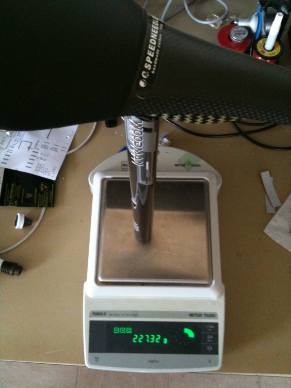

Je viens de peser la mienne à 129g en diamètre 27,2 pour 400mm de long (avec demi-lune nouvelle version)
Avec ma Speedneedle Marathon ça fait un total de 227g ce qui est vraiment très léger.
Photo à suivre sous peu et premier test ce WE si tout va bien.

Messagede BiBi WET » Mar 17 Nov 2009 17:18
Et voici la photo:
