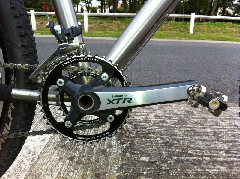

Aujourd'hui, nouvelle séance d'optimisation
Passage de mon XTR FC M970 en double avec Plateaux Spe TA Chinook 40*26 .. gain = 68g
Changement de mon derailleur avant XT par un durace 7900 pesé 80g ( merci MDLBUZ ) .. gain = 72g
J'avais peur que ma chaine 9v ( SRAM PC 991 ) ne passe pas dans le dura ace.. mais si, tout va bien
Resultat.. juste au dessus de 8,7 kg

Messagede Dementia » Ven 18 Mai 2012 07:11
ça sera encore + optimisé avec les flèches des plateaux derrière la manivelle ;)
DO NOT ARGUE WITH AN IDIOT !
Dementia
Messages: 4420
Localisation: 78 Yvelines
Re: Les cadres Lynskey / VTT
Messagede mdlbuz » Ven 18 Mai 2012 07:39
Exact, en effet, les plateaux sont mal montés, mais ayant aussi fait cette erreur, ça marche quand même à condition d'avoir mis les 2
Messagede tfayet » Ven 18 Mai 2012 07:57
Dementia a écrit:ça sera encore + optimisé avec les flèches des plateaux derrière la manivelle ;)
il me semble que sur les plateaux TA, à l'opposée de cette fameuse flèche il y a l'ergot que l'on installe sur le plateau afin d'éviter à la chaine d'aller se coincer vers la manivelle en cas de déraillement. non :?:
Litespeed Tanasi / Marin Team Titanium 1996 / Moots Compact SL
tfayet
Messages: 505
Inscription: Ven 18 Avr 2008 21:05
Localisation: Granges 71
Messagede Dementia » Ven 18 Mai 2012 08:10
L'ergot est sur les plateaux destinés à une monte extérieure et non intermédiaire.
Je n'ai jamais vu d'ergot sur les plateaux intermédiaires.
Messagede poilopate77 » Ven 18 Mai 2012 08:15
Oupss.. justement, je me demandais à quoi servaient ces fleches.. la premiere fois je ne les avais meme pas alignées l'une sur l'autre , puis
en fouillant sur les forums, j'ai trouvé des clichés et j'ai vu que les gens alignaient les fleches, donc j'ai fait pareil mais je ne sais pas à quoi elles servent
Peux tu m'en dire plus Dementia ? Pourquoi faut il que je mette les fleches ailleurs ?
Je confirme que je n'ai pas d'ergot sur mon plateau de 40 comme je peux en avoir sur mon 44 du pedalier XT de mon autre VTT.. Le 40 dents Chinook etant un intermédiaire, ceci explique celà

Messagede Dementia » Ven 18 Mai 2012 08:19
C'est du pinaillage :mrgreen:
Ce sont des plateaux destinés à un montage en triple, donc avec un grand plateau extérieur et le fameux ergot dont tfayet parle plus haut empêchant la chaine de se coincer entre la manivelle et le grand plateau.
Dans ton cas, ce qui est important, c'est que le flèches soient alignées afin d'obtenir une bonne montée de chaîne.

Messagede poilopate77 » Ven 18 Mai 2012 09:19
Merci Dementia
Bon, vu le travail pour tout redémonter.. je vais laisser les flèches là où elles sont donc ;)

Messagede mdlbuz » Ven 18 Mai 2012 10:16
Comme je l'ai dit plus haut et comme le précise également Dementia, du moment que les flèches soient alignées ensemble, c'est le principal

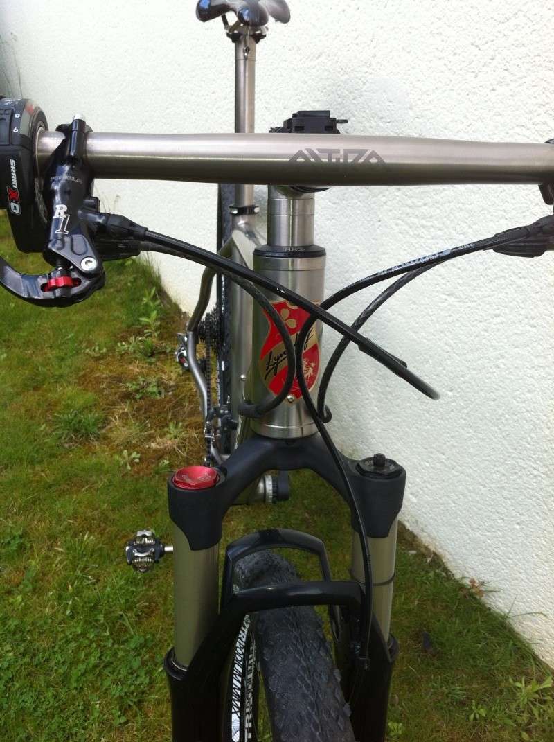

Maintenant, je fais appel à vous car je m'attaque à l'esthétique..idéalement , juste couleur titane + noir + blanc
Le logo de douille ne me plait pas du tout .. ce rouge est moche.. J'aimerais qq chose de plus harmonieux, soit remplacer le rouge par du blanc, soit en par du silver..
Comment feriez vous pour garder l'écusson mais virer la couleur rouge ? ( j'ai essayé l'acétone et autres produits, mais la peinture tient )
Merci pour vos idées

Messagede mdlbuz » Dim 20 Mai 2012 18:40
tu dévisses le badge que tu remplaces par un stickers et tu grattes un peu de poids au passage. Bloobird sait faire, voilà le mien

Messagede poilopate77 » Dim 20 Mai 2012 19:00
oui c'est une idée Mdlbuz...à creuser si personne me me donne mieux car si je pouvais faire sans enlever le logo qui est riveté, ce serait mieux

Messagede mdlbuz » Dim 20 Mai 2012 19:17
Il est riveté sur le 240? Sur le 230 ce sont 2 toutes petites vis.
Tu ne pourras pas retirer la peinture. Ça semble verni

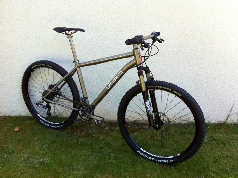

Voici la configuration finale : 8,7 kg tout pil
J'ai démarré ma config avec vous le 14 nov 2011 à 9.7kg avec l'espoir d'arriver Sub9
6 mois ont passé et l'objectif est largement rempli
Merci à tous pour vos aides précieuses et pour l'acquisitiion de certaines belles pieces = > les vendeurs se reconnaitront ;)

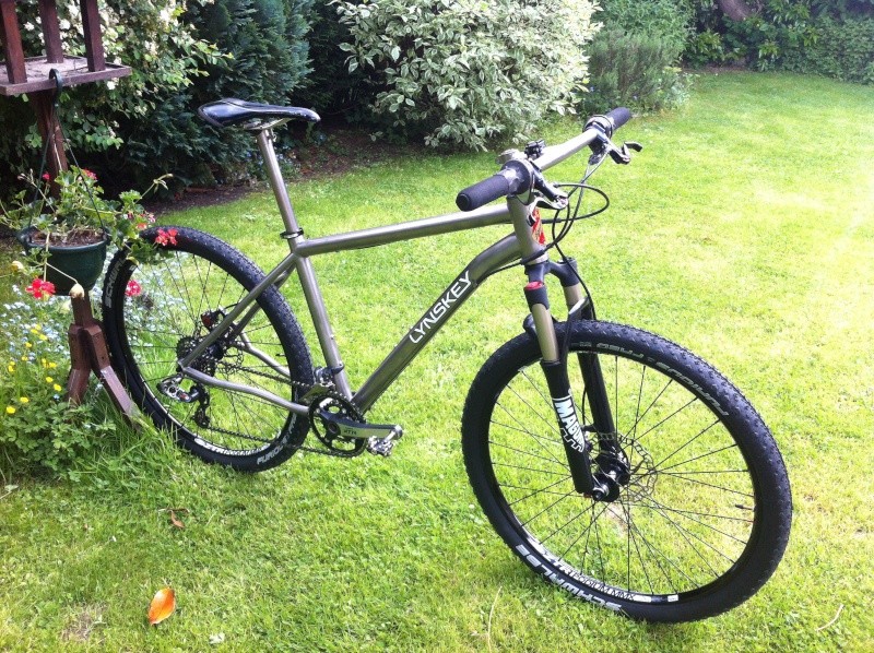

Messagede poilopate77 » Dim 3 Juin 2012 14:25
Hier,sortie sous le soleil de 65km .. du bonheur ..Ce matin, départ sous la pluie .. a part ça, tout allait bien et puis au bout du 20eme km, je sens ma selle qui commence à bouger... je descends, je regarde et là .. Horreur :idea: :idea: :idea: :idea:
j'ai quand meme continué assis sur le bec de selle et rallié la maison à moitié en danseuse
voici les clichés une fois démontée
Apres 2 malheureuses expériences pour une TDS light, j'arrete les frais... je pars sur du plus costaud , meme si je dois perdre quelques dizaines de grammes
fini donc J&L . Je pars en quete d'une titane .. vos avis sont les bienvenus ( diam = 27,2mm )
