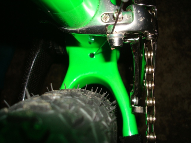

lemairevtt a écrit:Image
Je reviens au "problème" du dérailleur DA. Le cable touche le cadre, Lemaire tu as trouvé une solution, les autres ?!
J'ai vu que Ubo avait bidouillé le sien, je pense que ça ne toucherais plus avec ça bidouille, je suis en train de voir avec lui pour faire le même système sur le mien...

Messagede Loostik-41 » Jeu 8 Jan 2009 20:14
je suis en train de fouiller pour trouver du liner en pièces détaché, si je trouve je l'dis!
sur le cyclo cross de mon frère on a récupéré les soufflets en caoutchouc qui rende étanche la jonction câble/liner... c'est tip top!
j'ai regardé ce soir pour passer un morceau de liner dans le passage de câble du Skin et ça pose aucun soucis...
Loostik-41

Messagede bobow73 » Jeu 8 Jan 2009 20:35
J'ai peur que le cabe bouffe le liner... :?
bobow73
Messages: 709
Inscription: Mar 28 Aoû 2007 15:56
Localisation: Savoie
Messagede Mollets ronds » Jeu 8 Jan 2009 20:41
bobow73 a écrit:J'ai peur que le cabe bouffe le liner... :?
Vu la photo, il n'y a pas à avoir peur, le cable va bouffer le liner. C'est évident.

Messagede Loostik-41 » Jeu 8 Jan 2009 20:44
ok, on fait le pari, je test et on en reparle... :wink: :lol:

Messagede bobow73 » Jeu 8 Jan 2009 20:53
Loostik-41 a écrit:ok, on fait le pari, je test et on en reparle... :wink: :lol:
Mouais je pense que Mollets Ronds a raison malheureusement :x! Je vais chercher un système qui ne touche pas le cadre !

Messagede Loostik-41 » Jeu 8 Jan 2009 21:00
si t'as peur que ça bouffe le liner fait en sorte que le liner soit mobile, le câble ne frottera pas, juste le liner contre le cadre... :)

Messagede bobow73 » Jeu 8 Jan 2009 21:03
Loostik-41 a écrit:si t'as peur que ça bouffe le liner fait en sorte que le liner soit mobile, le câble ne frottera pas, juste le liner contre le cadre... :)
tu as un Skin?
Oué je verais ça...
Oui.

Messagede proracing » Jeu 8 Jan 2009 21:04
Le liner en frottant sur le cadre, diminuera mais ne supprimera pas le problémes.
