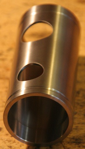

Mais on a trouvé la solution avec Jean-Pierre, bien motivés par vos différentes réactions quant à mon choix d'hier de retenir la solution 3 (douille 131mm + spacer 5mm + abaissement boitier de 3mm).
Jean-Pierre a mesuré les cotes de la douille de direction. La douille étant symétrique, je reporte ces mesures ci-dessous en parlant de la partie inférieure de la douille mais ce sont les mêmes valeurs pour la partie supérieure.
La hauteur du renfort interne de la douille mesure 15mm. A partir de 15mm, le renfort s'évase coniquement (l'épaisseur de la douille diminue)
Les épaisseurs de la douille sont :
- 3.24mm au plus bas (renfort exterme + renfort interne)
- 2.11mm à mi distance entre le bas de la douille et le point où l'épaisseur de la douille est la moins importante
- 1.84mm là où l'épaisseur de la douille est la moins importante
Enfin, l'épaisseur d'une douille en 1 1/8" est au maximum de 1.6mm.
Donc déjà, l'épaisseur minimale d'une douille en Paragon en 44mm est plus importante que l'épaisseur maximale d'une douille en 1 1/8".
Ensuite, la résistance à la flexion d'un tube étant fonction du carré du diamètre, à épaisseur identique, la résistance d'une douille de 44mm est égale à 2.4 fois la résistance de son homologue en 1 1/8".
Si on cumule ces 2 constats, on peut donc raccourcir la douille de la valeur que l'on veut en toute confiance (ce qui, soit dit en passant, veut dire que la douille Paragon est sérieusement surdimensionnée).
Ceci dit, pour assurer la bonne tenue du jeu de direction, il faut que la partie cylindrique interne de la douille (avant qu'elle ne s'évase) soit au minimum égale à la profondeur du jeu de direction qui rentre dans la douille. Sur le Chrisking InSet7, cette valeur est de 8.8mm.
La hauteur du renfort interne de la douille mesurant 15mm, je peux donc potentiellement raccourcir la douille de 6.2mm de chaque côté.
Bref, on a finalement choisi avec Jean-Pierre d'appliquer la solution 1, contrairement à ce qu'on avait décidé hier soir, en usinant la douille de 150mm en rognant 4mm en haut et 4mm en bas de la douille. Puis Jean-Pierre rectifie les portées de la douille après soudure pour les rendre parfaitement perpendiculaire à l'axe et rogner 5/10° de chaque côté pour l'amener aux 141mm que je souhaite. Et donc on ne touche pas à la hauteur du boitier de pédalier qui reste à 305mm en charge.

Messagede PapyTA » Lun 26 Mar 2012 21:07
Paragon n'est pas franchement souple en terme d'organisation de production mais il font quand même de la sacrément bonne camelote : Jean-Pierre en a sérieusement bavé pour usiner la douille. Son tour s'est même mis à genou.
Mais le résultat est là. Douille raccourcie à 141.5mm :
La construction du cadre en lui-même débute demain matin.
PapyTA
Messages: 3081
Localisation: Angers
Re: vtt levacon
Messagede levacon » Mar 27 Mar 2012 07:42
PapyTA a écrit:Paragon n'est pas franchement souple en terme d'organisation de production mais il font quand même de la sacrément bonne camelote : Jean-Pierre en a sérieusement bavé pour usiner la douille. Son tour s'est même mis à genou.
heureusement que j avais la fraiseuse numérique et outils spéciaux pour le découpage :shock:
merci patt xaran pour la formation sur la programmation et l utilisation ;)
et un petit mot pour dire que cette douille est très bien conçus et que l on peut passez de 150 a 138 mm sans problème

J'ai vu le problème de la douille un peu tard, mais @JPLV pour info, je connais au moins une entrepris près de chez moi (et donc dans l'absolu, pas trop loin de chez vous : les Vosges), qui pourrait faire ce boulot pour moins de 900$. Je leur avait fais faire un lot de pièces unique pour un proto en titane avec patte gauche et droit en 3D, BB et douille avec chambrage, une base de pivot de fourche, et quelques plots postmounts pour 1500€ (en Ti6/4). Ceci dit, vu le volume du brut, la douille en Ø50x110 (1"1/8 semi- intégré) devait bien représenter 500€ HT dans le lot, mais bon un chambrage dans ces épaisseurs c'est pas simple. Un contournage extérieur est moins couteux.
Bref, quoiqu'il en soit c'est le prix de l'utra-sur mesure, et si un jours ça devait vous dépanner, je pourrai vous passer les coordonnées (ne travaille qu'avec les pros... donc pas d'adresse sur le forum :? )
Le lot :
La douille :
