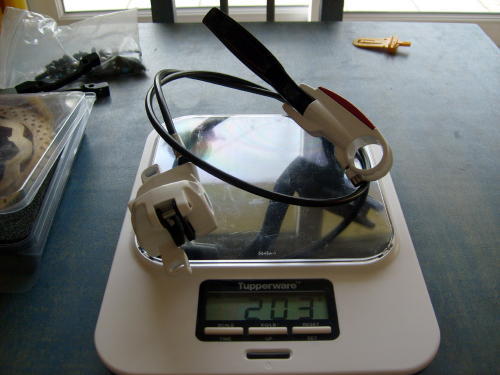

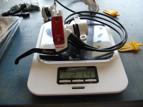

mcfly a écrit:je viens de peser mes nouveaux freins :roll:
ils seront montès avec des disques Stan 160/140 8) pour le poids total avec visseries et deux adaptateurs ...580gr :shock:
Je fais remonter ce sujet avec une question au sujet des plaquettes.
Tu as utilisé quelle plaquette avec les stans ?? celles d'origines ?
Je vais monter un scrub et je souhaiterais savoir si le montage est ok avec les plaquettes d'origines (organiques d'après magura) ?
Sinon une marque de plaquettes orga à me conseiller ??
