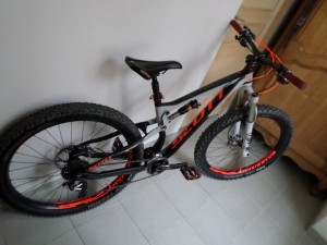

Messagede olfa02 » Lun 11 Jan 2016 13:12
Voici comme promis une photo de mon SCOTT Genius 720 PLUS 2016
c'est un taille M, pesé tel que sur la photo à 13,98kilos :oops:
le poids n'a pas forcément sa place sur ce forum mais comme je l'ai pas mal optimisé et que dans l'immédiat, ça reste le TS "plus" le +léger du post ... :lol: bon ok :arrow:

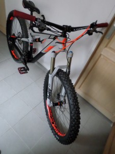

Messagede olfa02 » Lun 11 Jan 2016 13:15
pour le moment , avec la météo pourrie, je n'ai qu'une sortie de 30kms. Je ferai un CR + tard.

Messagede Cap'tain Kaverne » Lun 11 Jan 2016 14:05
c'est bien des 2.80 tes nobby nick ? tu as pesé le pneu seul ?

Messagede olfa02 » Lun 11 Jan 2016 14:25
Je n'ai un Nobby Nic qu'à l'avant, à l'arrière c'est un Rocket Ron
Scott annonçait les vélos livrés en 2.8, on les reçoit en 3.0
je n'ai pesé ni l'un ni l'autre :oops:
à noter que 3.0 semble être le maxi pour le triangle arrière, par contre la FOX 34 110mm (boost) semble pouvoir accepter du 3.25

Re: Le sujet des 27,5 PLUS, 650+
Messagede olfa02 » Lun 11 Jan 2016 14:48
voici les seules pesées réalisées:
dérailleur ar : xt (219g) -> xtr shadow+ (204g) -15g
k7: HG 50 11/36 + flasque (402g) -> xtr (269g) -133g
pédalier: shimano déore (805g) -> xt (703g) -102g
chaine: KMC (257g) -> XTR (246g) -11g
disque av: SM-RT54 (174g) -> XTR (156g) -18g
disque ar: SM-RT54 (174g) -> XTR (155g) -19g
poste pilotage: avant (2138g) -> Après (1742g) -396g
soit un gain de poids de 694g
je n'ai pas pesé ma reverb2 et ma SDG bel air ti que j'ai mis en lieu et place de la tds x-fusion Hilo et la selle syncros XM 2.0 d'origine.
mon poste de pilotage
cintre : Syncros alu FL 2.0 -> Syncros carbone
freins : SLX -> XTR
Shifters : Déore -> xtr
Grips Ritchey mousse
potence LP vouilloz 55mm
le poids catalogue est à 13,8 sans pédales (455g) soit 14,25 théorique sans modif
normalement je devrais être à 13,56 soit 400g d'écart, je ne pense pas qu'ils soient uniquement dans la livrée en 3.0 au lieu de 2.8...
olfa02

Messagede olfa02 » Lun 18 Jan 2016 20:09
v'là l'exemple... :oops:
