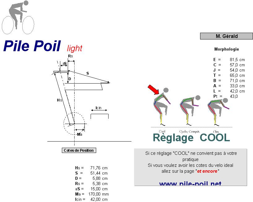

Messagede derailleur4590 » Lun 26 Nov 2007 11:58
Je roule sur un 18" et je mesure 1m78.
Etude posturale
Cotes du cadre
Bon ride.

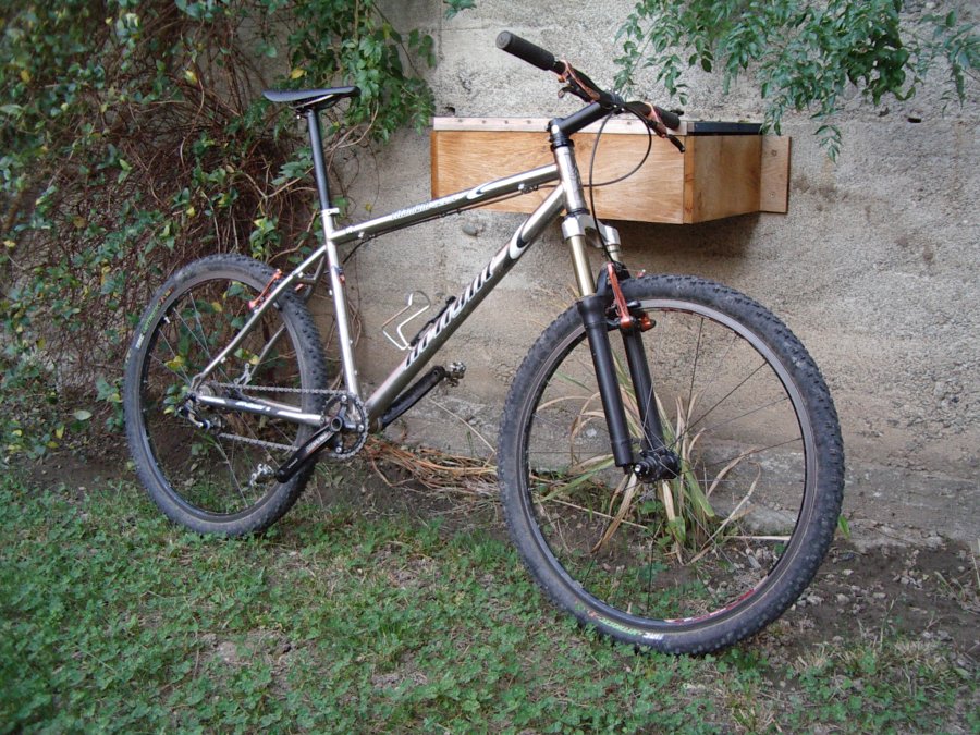

les photos sont enfin là:

Sacrée sortie de selle !!!!!

Oui, en effet. le cadre n'est pas trop petit pour toi ?

C'est un 18 pouces pour mon 1,80. mais il est assez long.
Par contre j'ai un haut du corps de taille moyenne avec les jambes d'Adriana!
La tige ce n'est qu'une 350 mm et je n'ai pas attends la limite de sortie. Donc y a pire encore!
j'ai aussi posté le détail sur le post du vélo de l'année si ca vous interesse.

Je te conseille quand même de passer à une Thomson en 410mm parce que là, je ne donne pas long de vie à ton cadre :? Et ce, même si tu n'a pas atteint la limite de sortie ...

Il est d'ailleurs préconisé 400 mm minimum.
KCNC fait des tiges de selle plus légère que Thomson.

Plus légère surement, mais quand on arrive à une sortie de selle aussi importante avec la flexion que ça engendre, on choisit du costaud, donc du Thomson 8)
Après chacun est libre de se faire un deuxième trou du fion à l'emporte-pièce =;

En quoi le cadre déguste si la tige de selle est trop sortie ,Je ne comprend pas, en tout çà y est je saute le pas, en espérant ne pas être déçu par le cadre assez économique.
